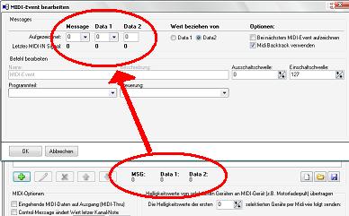

Gut also versuche ich mein Problem mal etwas besser zu beschreiben:
Zu erst zur Bewegungsszene:
Ich gehe ja in der Szenenverwaltung auf neue Szene erstellen und dann auf Bewegungsszene. Dann muss ich ja eine Figur hinzufügen und da nehme ich eine schon fertige als Test den Vollkreis mir 25 Punkten. Wenn ich dann auf Figur hinzufügen klicke und dann im anderen Menü die Kanäle Pan und Tilt meines Scanner anwähle und dann die Szene direkt testen lassen unten auf dem blauen dreieck, dann geht die Software bei mir nicht Punkt für Punkt ab nach den Zahlen sondern springt wild hin und her. Dem nach ist mein Scannerbild hinterher auch alles andere als ein Kreis...grins (leider) und ich weiß echt nicht warum. Als Interface nutze ich ein JMS USB2DMX. Also Idee woran es liegen könnte?
Nun zu dem Keyboard. Ich habe es wie gesagt gerade ganz neu und vorher auch null Erfahrung mit Midi Geräten und deren Daten oder so. Also ich habe es angeschlossen und die SSoftware scheint es auch zu erkennen. Ich kann sie anwählen im Menü Midi-Einstellungen und wenn ich dann eine Taste drücke kommen da auch Werte an. Dann habe ich auf das grüne Plus gedrückt und ihm gesagt er soll wenn ich die erste Taste drücke auf den Kontrollpanal zugreifen und Taste 1*3 anwählen (alle Bars rot)
dann drücke ich auch ok und sie da es geht nicht...Ich habe alles mögliche versucht aber weiß leider nicht genau wie was mit dem MSB Data 1 und Data 2 geht und so...
Alles andere habe ich auch so hinbekommen nur das jetzt nicht das ärgert mich...
Danke für die ganze Hilfe...hoffe ihr habt noch ne Idee für mich...
Gruß und schönen Abend noch der Tobi

zuerst zur MIDI-Steuerung, das ist jetzt leichter
Du hast alles richtig gemacht, bis auf eine kleine Sache. Du musst dem MIDI-Event (was du über das grüne Plus erzeugt hast) noch sagen, bei was es ausgeführt werden soll (siehe Bild). Tippe auf dein Keyboard und die MIDI-In-Steuerung zeigt dir an, was für eine Nachricht das Keyboard sendet. Diese Werte trägst du beim MIDI-Event ein. Du kannst auch auf "Bei nächstem MIDI-Event aufzeichnen" anklicken und dann die Taste drücken. Dann wird der Wert automatisch übernommen. Nun sollte das Event auch ausgeführt werden. (Wenn nicht, habe ich nen Fehler eingebaut *g*)

- MIDI-EVent-Einstellung
- midievent.jpg (21.52 KiB) 12257 mal betrachtet

was meinst du mit "alles weg"? Ich habe das eben nochmal ausprobiert. Bei mir wird dann ein neues MIDI-Event in der Liste angezeigt und ich kann es dann auch ausführen. Wenn es nachher nicht klappt, schicke ich dir mal ein kleines Demoprojekt zum Testen
aber egal ob ich dann sage wähle Data1 oder Data2 wenn ich auf "ok" drücke ist alles weg
Re: Keyboard Steuerung
Ok also alles weg sind vielleicht die falschen Worte....es ist ja nicht weg....es ist noch da aber wenn ich die Taste ann drücke leutet halt die Lampe nicht...das ist das Problem...Vielleicht liegt es ja auch gar nicht an deinem Programm sondern meine Keyboard...oder halt meinen Fähigkeiten...
