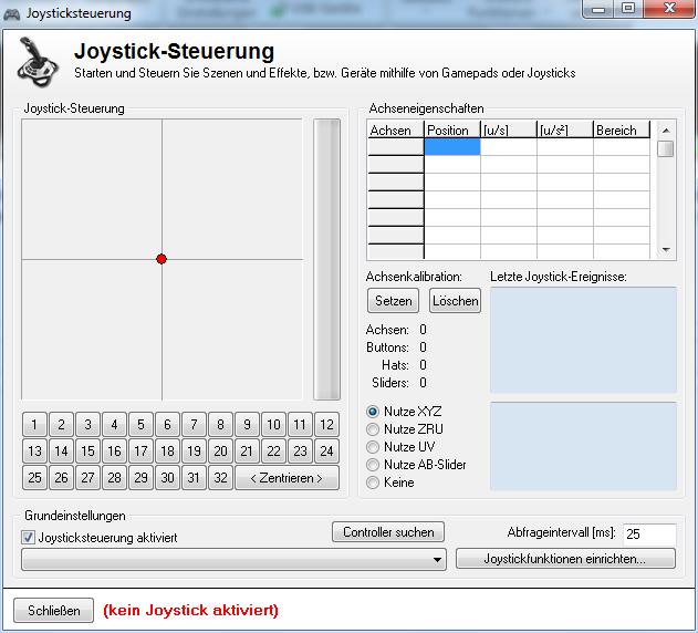

Habe mir heute mal testweise ein Gamepad zugelegt um zu sehen, wie das so mit der Joysticksteuerung ist.
Nur leider kriege ich das Gamepad im PC-Dimmer nicht erkannt.
Mache ich was falsch oder gehen da wirklich nur Joysticks?

es wird wirklich nichts unten links in der Auswahlliste angezeigt?
Ich verwende das ganz herkömmliche DirectPlay. Somit sollten alle Geräte funktionieren, die sich in Windows angezeigt werden...

Bei mir wird leider gar nix angezeigt.

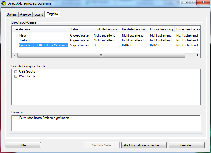

Puh, dann schau mal, was das Program "dxdiag" Dir anzeigt. Wird hier der Joystick korrekt erkannt? Wenn DirectX den Joystick nicht erkennt, dann kann der PC_DIMMER ihn auch nicht verwenden.
DXDiag
Verfasst: 21.11.2015, 11:27
Folgendes wird angezeigt:

Sehr seltsam. Ich hätte jetzt keine Lösung parat - tut mir Leid. Sogar ein umgebautes Nintendo Original-SNES-Controllerpad hatte bei mir anstandslos funktioniert. Ich tippe daher weiterhin auf ein DirectX/Windows-Problem.
