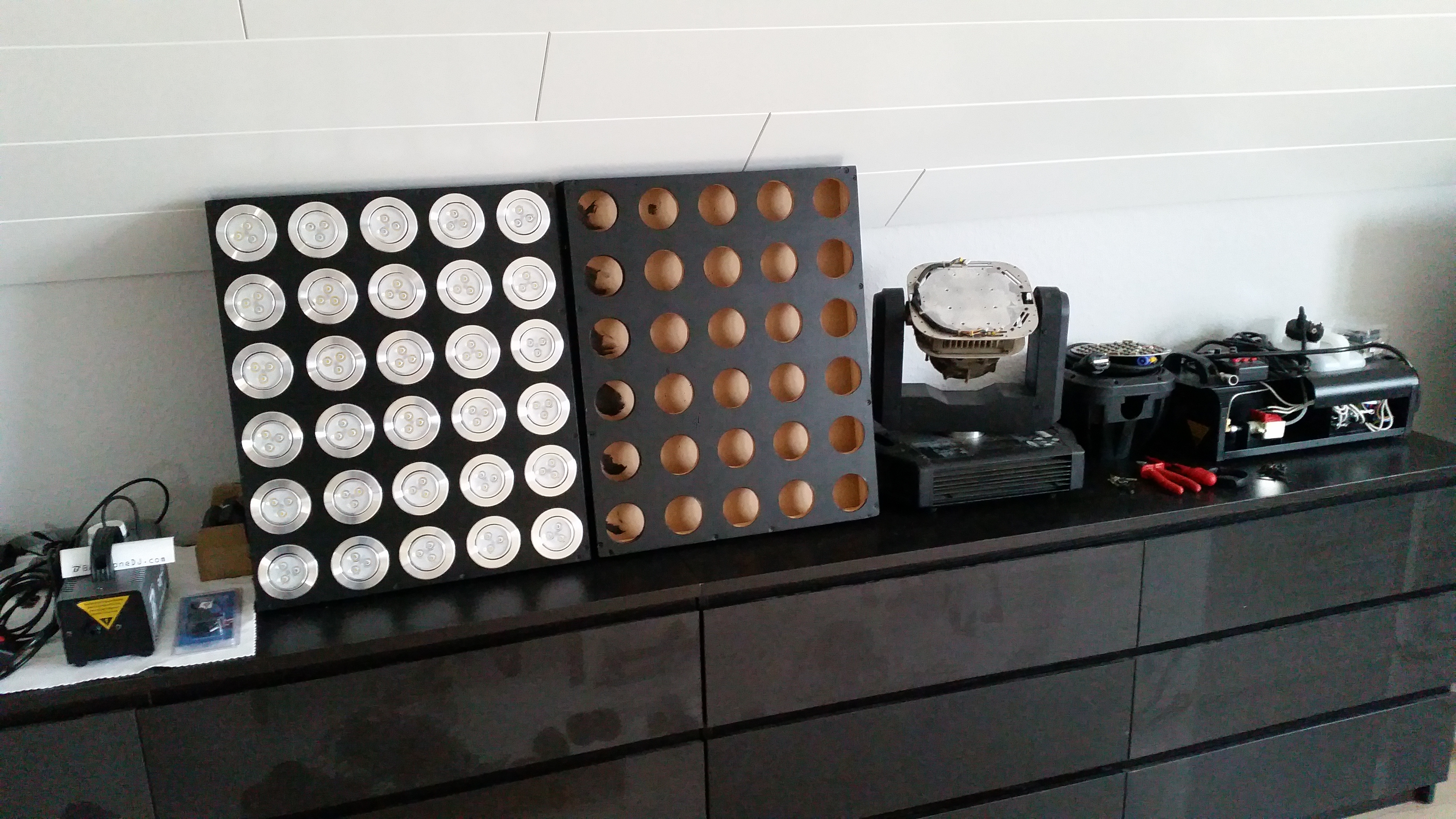

Re: DIY LED Matrix Blinder
Verfasst: 08.02.2017, 20:51
von Alienevents
Hier ein aktuelles Foto mit lackierten Gehäuse.
Hätte gerne mal Meinungen, die Ringe die jetzt Silber sind auch noch schwarz oder so lassen wie es jetzt ist?
Verfasst: 08.07.2018, 11:42
von Paradieshenne
Ist der Moving-Head auf dem Bild auch selbst gebaut?
Wenn ja, würde mich mal interesieren, ob es sich lohnt, die selber zu bauen
oder ob die von AliExpress günstiger sind.
Grüße, Nils
