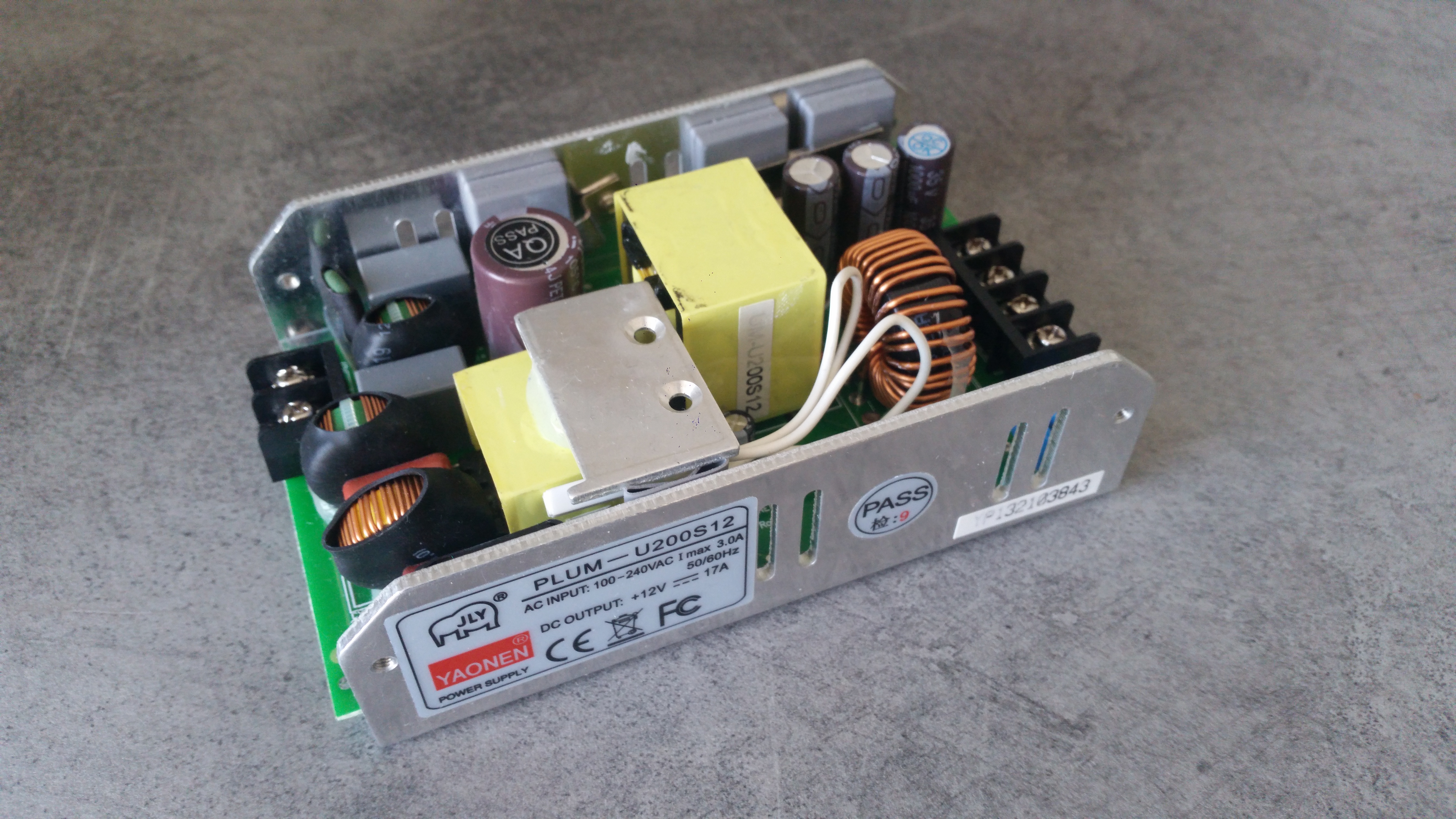

Hier ein aktuelles Beispiel, gerade aus einem dieser China floureon washer MHs ausgebaut. Hat laut Datenblatt 92% Effizienz, und das kommt auch wenn man misst (ca 88) ungefähr hin.
Kommt halt sehr aufs Modell an...
Hatte auch Mal welche die hiessen "froggy 360" Marke weiß ich gerade mich mehr, glaube "elation" oder so, da war der letzte Mist drin an Netzteil, und auch sonst sehr schlecht verarbeitet.
Floureon sind aber echt OK, die gehen auch z.b. mit cameo Label über den Tisch "hydrabeam z.b. oder showtec xs1 usw". Alles das gleiche, nur z.t andere Firmware drin (showtec).

Das Netzteil schaut auf den ersten Blick sejr übersichtlich aufgeräumt und ordentlich aus.
Bei so manchen China-Export teilen möchte ich gar nicht wissen wie die da oft Löten. Da sind oft keine Lötpunkte sondern halbe Lötgebirge vorhanden.
Leitungsführung und Bestückung der Platinen sind da oft unter aller sau.
