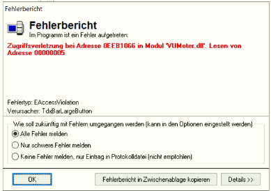

ich habe von Windows 7 zu Windows 10 umgestellt (neuer Rechner). Beim öffnen meiner Lichtdatei bekomme ich folgenden Fehler
Kann jemand helfen?

offenbar gibt es ein Problem mit dem VU-Meter-Plugin. Du kannst testweise diese Datei einfach löschen - der PC_DIMMER funktioniert auch ohne dieses Plugin. Gehe in das Programmverzeichnis und lösche dort folgende Datei:
C:\Program Files (x86)\PHOENIXstudios\PC_DIMMER\Plugins\VUMeter.dll

Danke, jetzt funktioniert alles wieder.
Vielen, vielen Dank
