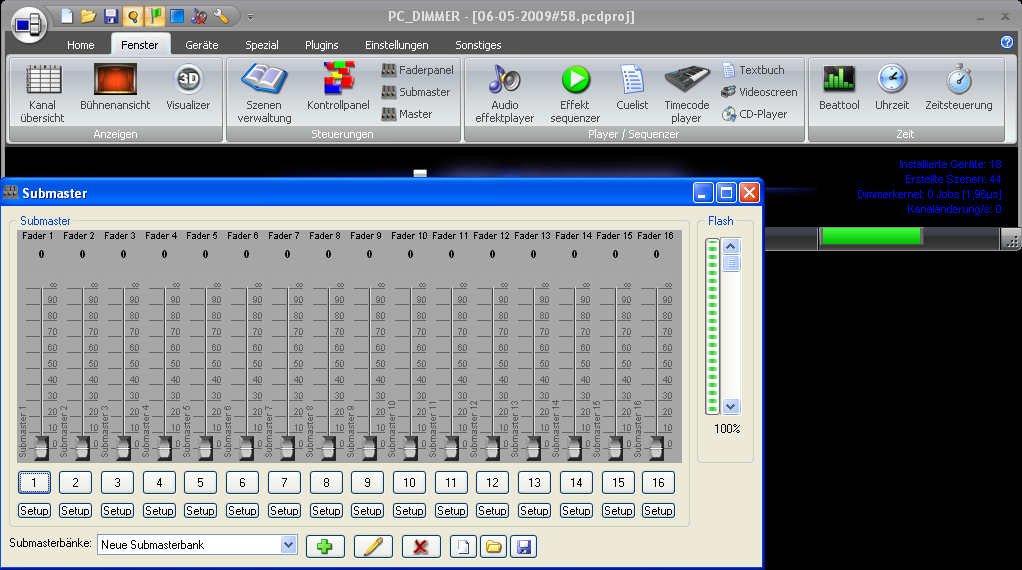

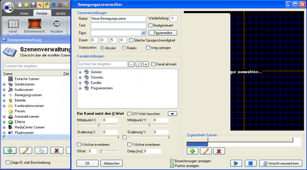

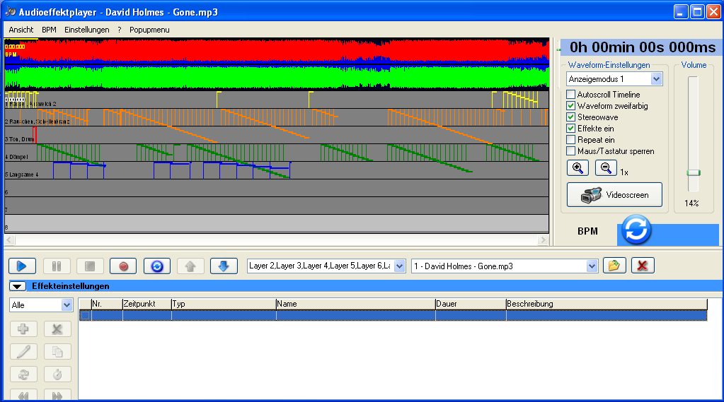

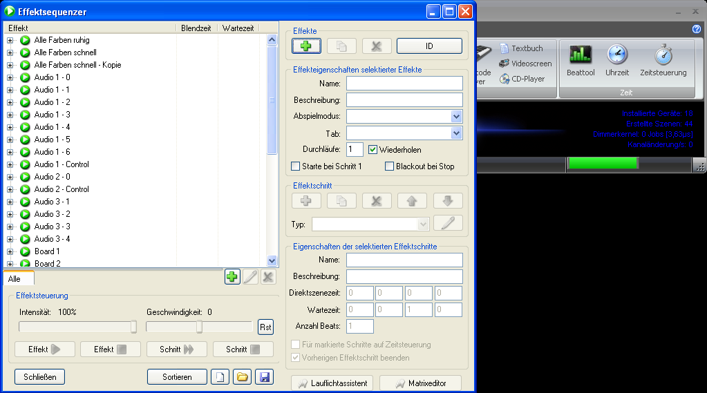

Hallo Stephan,
Stephan Cordes hat geschrieben:- Ist ein 10 " Bildschirm groß genug?
also ich habe ein Notebook mit 10" (1024 x 600). Zuhause habe ich deshalb eigentlich immer einen zweiten Monitor angeschlossen. Durch das große Hauptfenster des PC_DIMMERs wirst du dieses nie ohne Überlappung haben, die Bearbeitung der Szenen geht "gerade so", da sich die Fenster relativ gut in der Größe ändern lassen und die Kontrollelemente sich anpassen.
Ich will dir das durch ein paar Screenshots zeigen (Taskleiste abgeschnitten):
Audioplayer (zusammengeschoben, s. unten)
PC_DIMMER 10Zoll 01.png (73.22 KiB) 10643 mal betrachtet
Submaster
Submaster
PC_DIMMER 10Zoll 02.png (124.82 KiB) 10644 mal betrachtet
Bewegungsszene (Dialog schon in der Größe geändert)
PC_DIMMER 10Zoll 03.png (101.18 KiB) 10643 mal betrachtet
Effektfenster (unten leicht abgeschnitten)
PC_DIMMER 10Zoll 04.png (108.73 KiB) 10643 mal betrachtet
Fazit: Programmieren ist am größeren Bildschirm schöner, abspielen geht auch so.
Viele Grüße,
