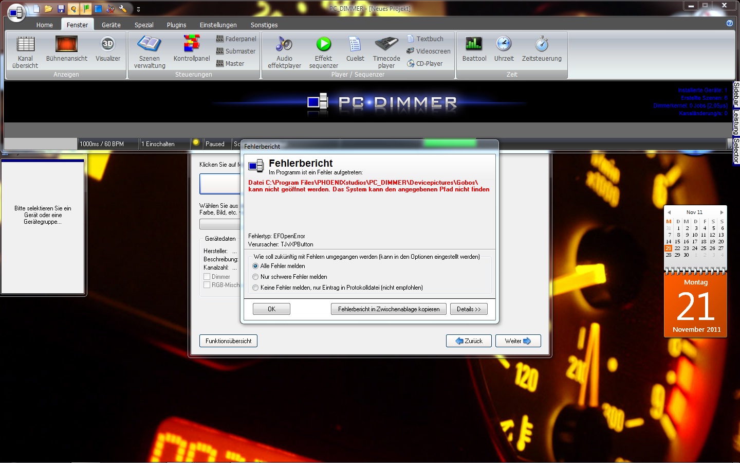

Hab folgendes Problem, beim laden der Geräte, es sind 4 Stück, kommt ein Fehler und er bleibt beim Laden einfach stehen und es passiert nichts mehr!
Was könnte das sein? stell ein Screenshot rein!
Screenshot
Screenshot
pc dimmer.jpg (293.95 KiB) 12705 mal betrachtet

Bei mir tritt der Fehler leider auch auf, ich denke, dass es sich um einen Bug handelt :(
Ich dacht das wäre nur Aufgrund meines anderen Installationpfades so

naja, so schlimm ist es nicht
Du kannst ja, was ich auch schon öfter mal machen musste, einfach 5 einfache Kanäle pro scanner hinzufügen und ihnen sinnvoller Namen wie "Scan1Pan" oder "Scan2Gobo" geben.
Ansonsten probier nochmal aus ob du nicht selber mit dem Geräteassistenten ein DDF hinbekommst
Viel Glück! :wink:

hab es jetzt soweit das alles wohl funktioniert also die Fader im PC Dimmer bewegen sich nur beim einschalten der gerätefunktionen taucht ein fehler auf und ich kann das fenster auch nicht mehr schliessen.
