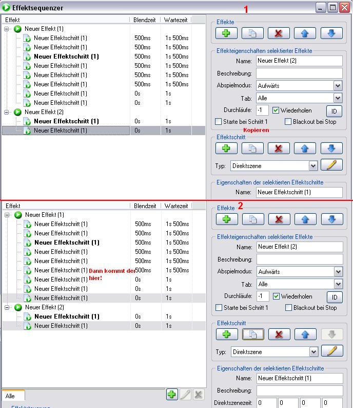

Effektsequenzer Funktion "Blackout bei Stop" häckchen gesetzt und stop gedrückt.
PHOENIXstudios PC_DIMMER2010 - Version 5.0.0 Build 4000 RC

und wenn man im Effeksequenzer ein Effekt erstellt und dann einen 2ten und bei dem Letzteren einen schritt kopiert wird der beim ersten effekt dazu kopiert obwohl der ander ausgewählt ist. sobald man dann beim ersten effekt auf löschen drückt um die falschen schritte zu entfernen wandern sie schnell nach unten in den 2ten schritt! :shock:
Greetinx Runner

Hui,
in der Tat. Die Kopier-Funktion hat tatsächlich noch nen Fehler drin. Die Blackout-On-Stop-Funktion funktioniert bei hingegen einwandfrei. Eventuell hat das an dem fehlerhaft kopierten Effektschritt gelegen.
ich prüfe das nach!
Edit: ab v5.0.0 Build 4010 ist der Fehler behoben. Update kommt demnächst.
