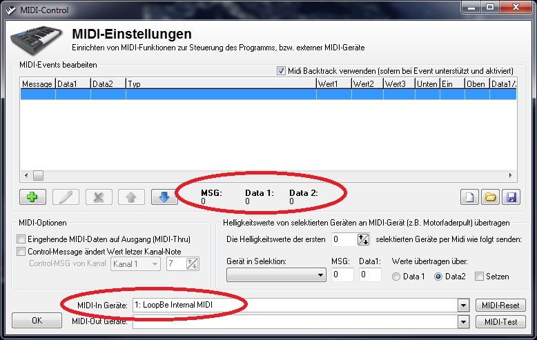

Hallo earlycon,
die Frage ist natürlich berechtigt. Allerdings wird man schnell in Versuchung kommen, etwas kompliziertere Dinge machen zu wollen, wenn man den Ablauf einmal verstanden hat.
Bitte checke mal folgendes:
1. In den MIDI Einstellungen muss als "MIDI-IN Gerät" das Fame-Keyboard ausgewählt und angehakt sein
2. beim Drücken einer Taste am Keyboard muss in den MIDI-Einstellungen in der Mitte sich etwas bei "MSG", "Data1" und "Data2 ändern. Diese Werte stehen beim Start noch auf 0 und sollten dann bei Tastendruck verändert werden. Hier kann man auch sehen, welche Signale das Keyboard sendet und was man im MIDI-Event eintragen muss.
Im angehängten Bild habe ich die genannten Optionen mal hervorgehoben.

Hi Christian, der Meister hats wieder gerichtet :D
Vielen Dank für die Hinweise, ist mir ja schon ein bißchen peinlich. Jetzt schnall ich das natürlich auch. Ich war immer im Fenster für das jeweilige Midi-Event. Jetzt funktioniert es so weit gut. Ich erlaube mir dennoch ein paar ergänzende Fragen, in der Hoffnung auch hier so schnelle und kompetente Hilfe zu bekommen (es lesen ja viele hier mit).
