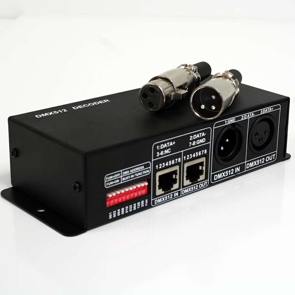

Habe mir folgenden DMX Controller zugelegt.
Dass dieses Gerät billiger Chinaschrott ist weis ich!!!!! (15€ bei 8A Ausgangsstrom pro Kanal)
Habe jetzt festgestellt, dass dieser Controller nur 3 Kanäle belegt.
Kanal 1: Rot
Kanal 2: Grün
Kanal 3: Blau
Leider gibt es keinen Master-Dimmerkanal.
Nun habe ich das Problem, dass der Decoder schon auf den Farbpreset reagiert, da er ja keinen Dimmerkanal besitzt.
Ist es Möglich das DDF so zu konfigurieren, dass man einen Virtuellen Dimmerkanal programmiert, der Alle 3 Farben mit beeinflusst?

Hi Stefan,
ja, das habe ich bereits vorgesehen. Man kann in den DDFs einen Kanal Namens "virtualrgbadimmer" hinzufügen. Dieser Kanal steuert dann RGB und Amber als virtuellen Dimmerkanal.
Anbei mal ein Testgerät :)

Sehe ich das Richtig dass man mit diesem DDF quasi einen DMX Kanal verliert?
Is ja kein Beinbruch. Geht mir nur ums Verständnis!
Im Faderpanel werden ja logischerweise 4 Kanäle belegt, am DMX interface belegt der Controller nur 3 Kanäle.
Danke nochmals!
Re: DMX RGB LED Stripe
Verfasst: 13.12.2015, 23:37
ja, man verliert tatsächlich einen Kanal. Das ist einzig der Tatsache geschuldet, dass ich den Dimmerkernel des PC_DIMMERs für diese Funktion nicht grundlegend umprogrammieren wollte. Somit nutze ich einfach einen weiteren DMX-Kanal, lasse ihn vom Dimmerkernel rendern und filtere dann den entsprechenden Kanal dann vor der Ausgabe. Eine andere Methode hätte auch das Bedienen dieses Kanals erschwert, da man ihn andernfalls nicht wie einen anderen DMX-Kanal ansteuern hätte können.
Ist jetzt halt so, als ob der Scheinwerfer wirklich einen Dimmerkanal hätte :)
Verfasst: 14.12.2015, 12:53
Hi Christian!
Sch*** auf den einen Kanal. Hätte der Controller nen Dimmer wäre er ja eh weg.
Controller kam heute. Gleich mal getestet! So wie es sein soll. Danke!
