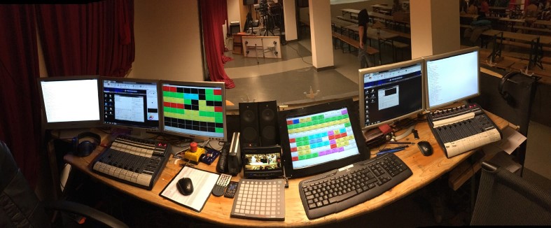

Gesteuert natürlich via PC Dimmer auf 2 PC´s, Behringer BCF 2000, Novation Launchpad und Touchscreen.
PC Dimmer Daten:
ca 146 Installierte Geräte und über 840 Erstellte Szenen.

Mein Arbeitsplatz :thumb:

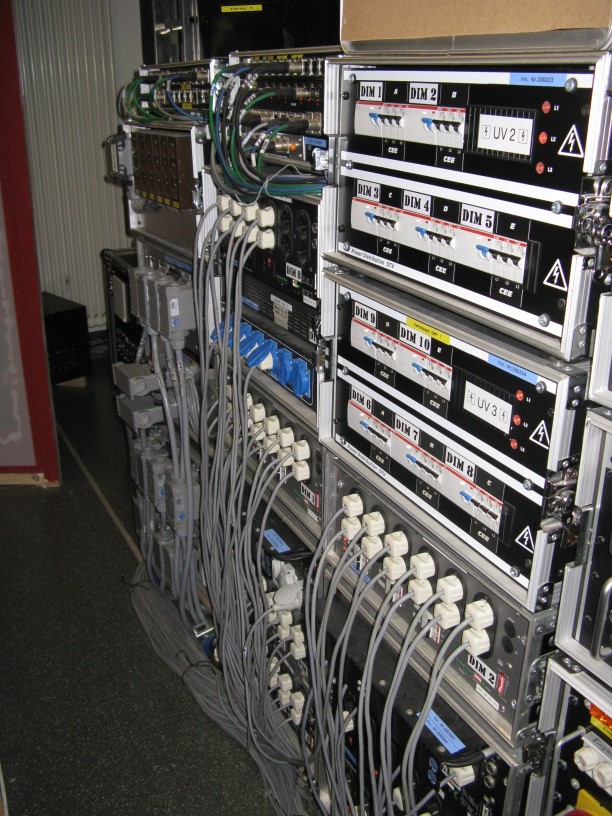

Strom und Dimmerpacks :rolleyes:

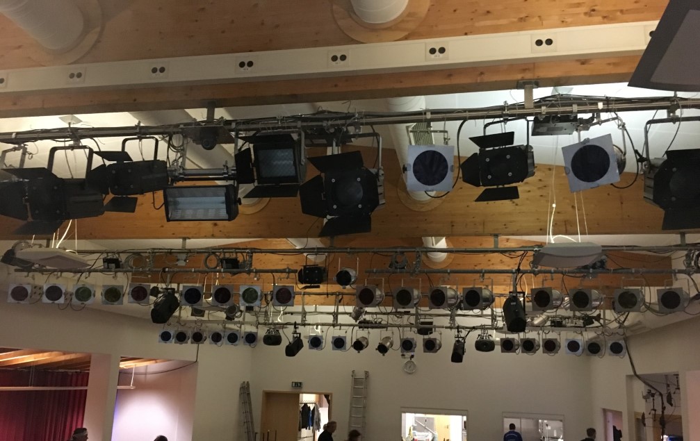

Frontlicht :shock:

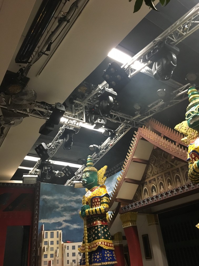

und das Licht auf der Bühne :yeah:

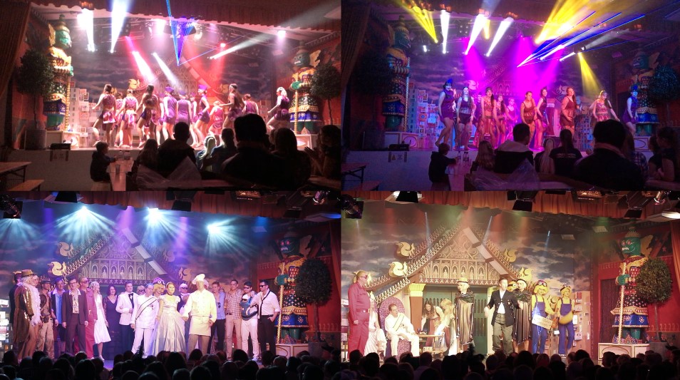

so sieht es dann ab und zu mal aus :thumb:

Wieviel Leistung zieht diese Anlage?

Effektlicht ist auf ner 32A Cee und verbraucht ca 8KW. Das Hauptlicht auf einer 63A Cee, nur voll einschalten darf man nicht :gruebel2:
