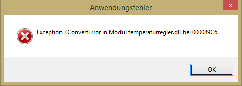

follgendes, nachvollziehbares Problem ist unter WIN 8.1 (und nur da, bei WIN 10 geht es) aufgetreten:
Nach einem Update zunächst auf die Build 4616, danach dann auch noch auf die Build 4617, lies sich PCDimmer nicht mehr starten.
Der Effekt, beim Start mit einem Projekt blieb die Anwendung mit einer Fehlermeldung bezüglich der "temperaturregler.dll" (Dateidatum 15.12.2015) hängen, das Programm läßt sich dann auch nur noch mit dem Taskmanager beenden.
Nach einigen Versuchen, habe ich einfach testweise die "temperaturregler.dll" aus einer älteren Installation verwendet, damit läuft die Anwendung dann auch unter WIN 8.1.
Auf einem indentischem Laptop mit WIN 10 funktioniert die absolut Identische Installation einwandfrei, genauso wie auf meinem PC mit WIN 10.

gerade die Version 5.4.1. 4650 mit WIN 8.1 getestet, der Effekt ist der gleiche geblieben.
Falls also jemand damit auch Probleme hat die temperaturregler.dll 1.5.0.0 vom 08.01.2013 funktioniert.

das geht auch nicht.
Habe mal eine HC von der Fehlermeldung gemacht und angehängt.
LG Georg

lass mich raten: Du hast Dein Windows 8 auf Englisch gestellt? Die Amis rechnen mit Punkten als Komma und Kommas als Tausendertrenner. Das haut vermutlich meine Berechnung durcheinander. Ein EConvertError deutet sehr stark darauf hin ;-)
Dann weiß ich zumindest jetzt, wonach ich suchen muss - vielen Dank für den Screenshot.

Ich meine den Fehler gefunden zu haben: beim Starten des Plugins lädt er die Einstellungen aus der Registry von Windows. Wenn dort ein fehlerhafter Kommawert abgelegt wurde, dann versucht das Plugin die Werte dennoch zu laden und wirft diesen Fehler, den ich bislang nicht ausgewertet hatte. Dies habe ich nun nachgeholt. Das Plugin sollte nun auch bei fehlerhaften Werten korrekt starten. Es ist somit nicht Betriebssystemabhängig, sondern konkret ein Problem auf Deinem Rechner.
Die alte Version hatte einfach noch nicht diese Funktionen, die das neue Plugin bereitstellt.
Mit v5.4.2 kommt dann die korrigierte Fassung.
