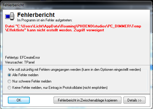

Ich möchte die programmierten Effekte eines Liedes im Audioeffektplayer speichern.
Dabei erhalte ich folgenden Fehler:

Oh ja, da habe ich wohl vergessen den Temp-Ordner zu erstellen.
Workaround bis zur neuen Version:
Ins Verzeichnis "C:\Users\Licht\AppData\Roaming\PHOENIXstudios\PC_DIMMER\" gehen und dort den Ordner "Temp" anlegen.
Danach funktioniert es problemlos.
Re: Audioeffektplayer - Effekte speichern - Fehler
Habe es versucht. Funktioniert nicht!
Dooooch. Ich habs bei mir getestet. Es kann nur sein, dass das Temp-Verzeichnis regelmäßig gelöscht wird - dann kommt der Fehler halt laufend wieder. Das Unterverzeichnis wird halt nicht automatisch erstellt.
Danke.
Hat geklappt.
War mein Fehler
Habe in dem Genannten Verzeichnis den Ordner Temp und den Unterordner Effektliste angelegt. :wall:
Der Unterordner Effektliste war das Problem.

Also bei mir funktioniert es definitiv nicht.
Ich kann machen was ich will, immer das selbe. Er speichert es nicht.

Moin,
die nächste Version hat den Bugfix mit drin. Dann sollte es bei allen gehen.
