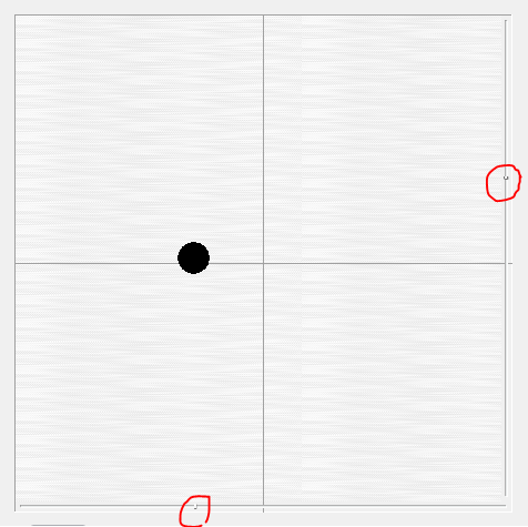

Walli1212 hat geschrieben:Kann man eigentlich irgendwo die Koordinaten als 16Bit mittels Tastatur eingeben?
Nicht dass ich wüsste. Was dir vielleicht helfen könnte ist, dass neben den XY-Feldern für die Maus winzig kleine Schieberegler sind, womit du, wenn einmal fokussiert (angeklickt), per Pfeiltasten die Werte fein ändern kannst. Ansonsten könntest du dir zwei Tasten der Tastatur, eines Pultes oder des Kontrollpanels mit dem Befehl "Geräte / Gruppen" -> "Aktuell selektierte Geräte (16-Bit-)Kanal ändern" belegen.
Re: Bewegungsszeneneditor- wie geht das?
Verfasst: 01.12.2016, 14:58
von Walli1212
Ingo hat geschrieben: Was dir vielleicht helfen könnte ist, dass neben den XY-Feldern für die Maus winzig kleine Schieberegler sind, womit du, wenn einmal fokussiert (angeklickt), per Pfeiltasten die Werte fein ändern kannst.
Wo sollen die denn sein? Hab ich nicht .....
LG Ralf
Verfasst: 01.12.2016, 15:29
von Ingo
z.B. Touchscreen-Fenster
Verfasst: 01.12.2016, 15:47
von Walli1212
Aber nicht im Figureneditor ..... und genau da brauche ich das.
Hmm, dann scheint der Bewegungsszeneneditor für mich eher
unbrauchbar. Also alles von Hand über Effektsequencer .......
