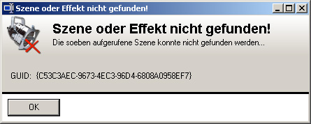

ich habe unter XP ein kleines Projekt angefangen, es gespeichert und auf einem anderen Rechner unter VISTA eingelesen.
Bei zumindest einer Szene bekomme ich die Fehlermeldung "Szene oder Effekt nicht gefunden".
Diese Meldung bestätige ich 14 Mal und die Szene läuft korrekt ab. :shock:
Im Logfile steht nix dazu.
Gibt's da eine Idee zu Fehlersuche?

Zunächst beim Laden des Projektes und dann beim Betätigen eines Buttons.

So, ich habe den "Fehler" gefunden. Du hast im Audioeffektplayer bei "Intro" im zweiten Layer 13 Szenen/Effekte drin, die irgendwie fehlerhaft sind. Lösch die 13 Dinger und dein Projekt sollte wieder korrekt funktionieren. Ich weiß aber noch nicht, was da schiefgegangen ist. Dem gehe ich nochmal auf die Spur.

also es scheint kein Fehler im PC_DIMMER zu sein. Du wirst vielmehr die Szene, oder den Effekt, auf den du im Audioeffektplayer verweist gelöscht haben. Es sollte dann zwar eine Hinweismeldung beim Löschen kommen, dass die Szene/Effekt noch verwendet wird, aber das ist nur ein Hinweis, den man mit OK quittieren kann. Die Szene wird danach gelöscht, die Referenzen aus den einzelnen Tools allerdings nicht. Dadurch, dass ich das Fehlermeldungsverhalten in der kommenden Version verändert habe, nervt das Fenster dann nur noch einmal und das Projekt wird im Hintergrund trotz Meldung weitergeladen.
