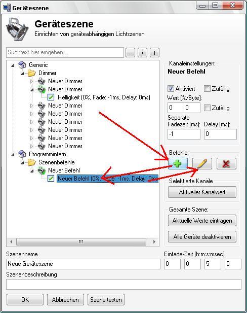

Nun eine weitere Frage. Wie bekomme ich es hin, dass ich über eine Standlichtszene einen Effekt (Lauflicht ) laufen lasse.
Ich habe meist ein bis zwei T4Bars mit je vier PAR56 Scheinwerfern mit wenn ich z.B. für eine Geburtstagsfeier oder eine Hochzeit Musik mache. Einige Veranstalltungsorte haben kein besonders schönes Raumlicht (teilweise sehr kaltes Licht). Dann mach ich meist eine kleine Grundbeleuchtung mit zwei gelben Scheinwerfen. Nun bin ich es von meinem Botex DJ Mingle Pult gewonnt dieses Vorhaben zu realisieren. Da ich das Pult nun gegen PC_DIMMER tauschen wollte wäre diese Funktion wichtig. Das Programm DasLight beherscht diese Funktion, ist das im PC_Dimmer auch möglich?

du kannst den Minimalwert eines Kanals anheben. Das geht relativ einfach:
1. Hauptmenü -> Kanalübersicht
2. Mausklick mit der rechten Taste auf den entsprechenden Kanal
3. "Min-Wert ändern..." auswählen und Wert eingeben
4. Einmal den Kanalwert ändern. Ab sofort ist der Kanal zu einer bestimmten Leuchtkraft an.
Das kann man auch über eine Szene definieren, indem man einen Befehl verwendet:
1. Geräteszene erstellen und den Geräteszeneneditor öffnen
2. Rechts auf das kleine grüne Plus bei "Befehle" klicken
3. Befehl aktivieren (grüne Haken muss im Kästchen sein)
4. Bleistiftsymbol anklicken
5. "Programmteil"->Einzelkanaländerung
6. "Steuerung"->Kanalminimum setzen
7. Wert eingeben
Sobald die Szene ausgeführt wird und sich der Kanalwert für diesen Kanal ändert, bleibt der Kanal immer auf dem Minimalwert oder darüber.

Re: Effektszene (Lauflicht) über Standlichtszene laufen lassen
wieder mal vielen Dank für die schnelle Hilfe.
Der erste Teil funktioniert wie beschrieben, den zweiten Teil bekomme ich so wie beschrieben nicht hin. Wenn ich die Geräte-Szene erstelle die Kanalwerte übernehme und dann auf das kleine grüne Plus drücke, wird das Häckchen aus dem aktiven Kanal genommen.
Ich habs gerade nochmal ausprobiert. Bei mir klappt das prima. Habe nen Screenshot angehängt, was ich genau meine.Der erste Teil funktioniert wie beschrieben, den zweiten Teil bekomme ich so wie beschrieben nicht hin. Wenn ich die Geräte-Szene erstelle die Kanalwerte übernehme und dann auf das kleine grüne Plus drücke, wird das Häckchen aus dem aktiven Kanal genommen.
Das hat eigentlich folgenden Hintergrund: Geräteszenen sollen auch dann einstellbar sein, wenn eine Show läuft und man die Ausgabe nicht ändern kann. Somit sind Hardwareausgabe und Einstellungen zu der Geräteszene völlig unabhängig. Man kann aber eine Lichtstimmung über das Faderpanel einstellen, dann den Geräteszeneneditor starten und dann auf "Aktuelle Werte eintragen" klicken. Dann hat man eigentlich die Funktion, die du suchst.Warum kann ich das nicht über das Faderpanel einstellen und das wars?
