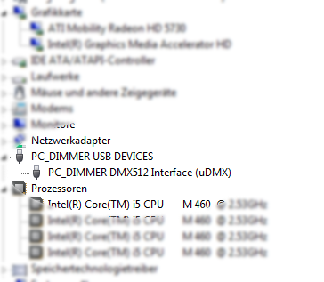

als was wird das Gerät denn im Gerätemanager angezeigt? Dort müsste eigentlich das Gleiche stehen, wie im folgenden Bild:

wird nicht genau so angezeigt, aber wird angezeigt :D

Geräte Manager
Geräte Manager
