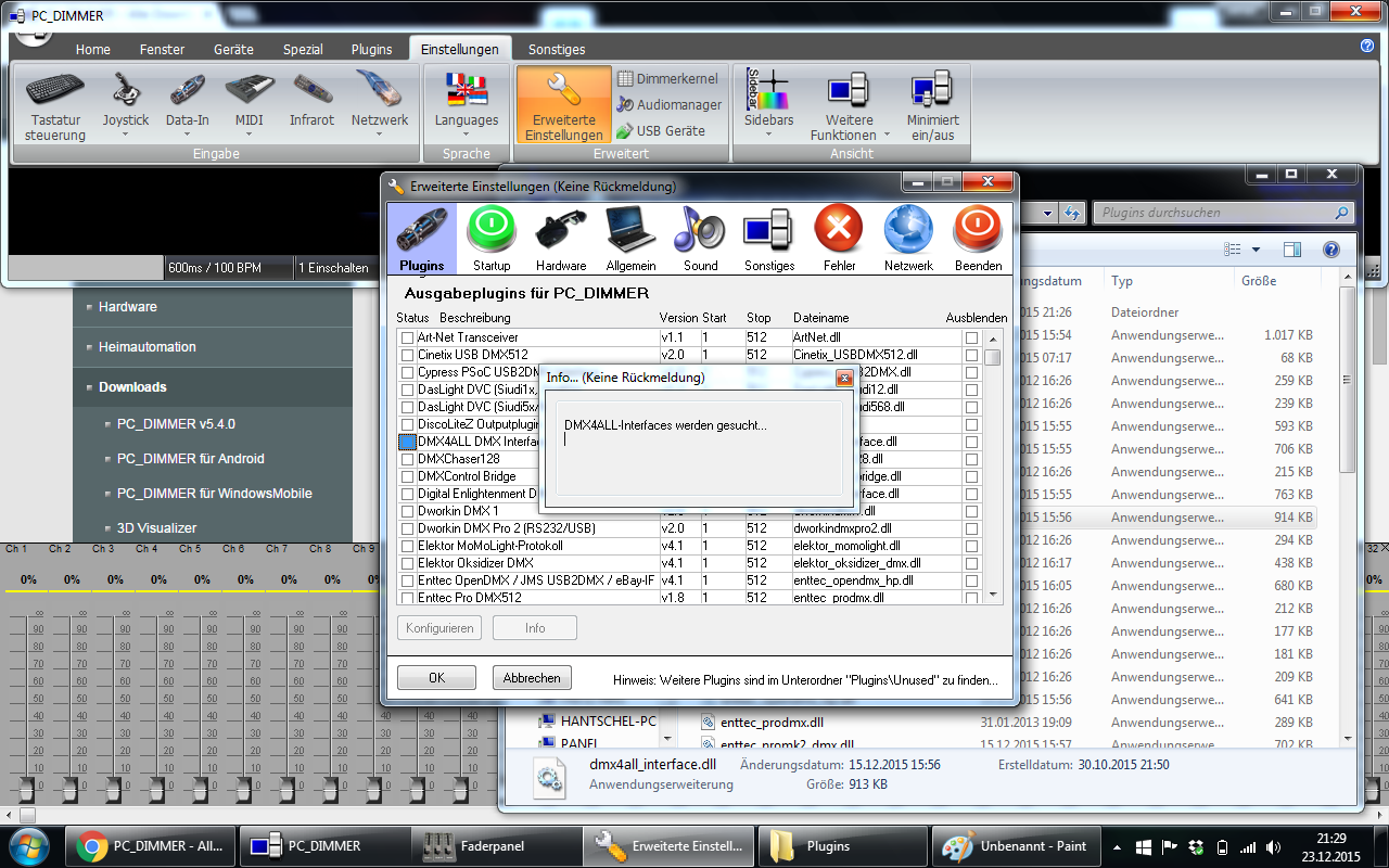

Habe das DMX4ALL Mini interface.
Seit dem Update auf das PC-DIMMER V5.4.0 Built 4616 wird das Interface nicht mehr erkannt.
Update hatte ich am 19.12.2015 ausgeführt.
Davor lief es!
Windows 7 erkennt es ganz normal.
Habe den Gegentest auf einem anderen PC gemacht.
Mit der älteren Version lief es. Update auf V5.4.0 Built 4616 und er findet es nicht mehr!
Wie gesagt, vor ein Paar Tagen lief noch alles!
Ich brauche es ganz ganz Dringend!
8.1.2016 haben wir Generalprobe (Fasching)!!!
Da muss es laufen!
Bitte Helft mir!

Fehler gefunden!
So, nun bin ich wieder etwas entspannter.
Fehler gefunden und Abhilfe geschaffen.
Falls jemand genau den gleichen Fehler hat:
ZIP-Datei runterladen und entpacken.
Datei DMX4ALL.dll in den Ordner PC_Dimmer kopieren (Datei überschreiben)
Datei dmx4all_interface.dll in den Ordner PC_Dimmer\Plugins kopieren (Datei überschreiben)
Diese beiden Dateien stammen aus der PC_Dimmer V5.2.0 Built 4590
PC Dimmer neu starten, Erweiterte Einstellungen, Plugins, Interface neu suchen.
Und alles geht wieder!
