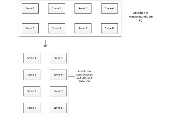

Beim Kontrolpanel per App ist mir noch ein Fehler aufgefallen. Ich verwende Deine Version 5.4.5 Build 4703 und Android App 1.3.
Die Buttons vom Kontrolpanel sind von der Belegung um 90° gedreht (egal wie gedreht ich das Smartphone halte).
Ich habe mal ne Skizze angehängt um zu zeigen, was ich meine.
Die Beschriftung und Farbmarkierung sind aber immer wie in der Ansicht am PC. Nur die Funktionen sind gedreht.
DerHerrB
Re: Kontrollpanel - Android App
Oh mann, ja: hab ne 0 und ne 1 verwechselt. Schietkram. Nächste Version korrigiert dies. Ob diese Funktion mal irgendwann funktioniert? :shock: :shock:
eine korrigierte Version lade ich gerade hoch. Version 5.4.5 Build 4704 sollte dann endlich gehen.
DerHerrB
Beiträge: 5
Registriert: 11.02.2016, 16:15
Beitrag von DerHerrB »
Wow, das ging ja fix. Danke Dir. Ich werds asap ausprobieren.
Edit: Es funzt :-) :thumb: Danke
