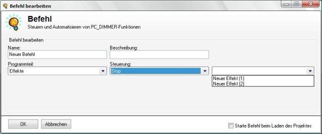

Da brauche ich doch noch ein bischen Hilfe. Weil ich versuge gerade ein commands-scene zu bauen die mir ein Effect stoppt.
Aber ich weis nicht wie.
Ich habe als name: 'Stop effect', description 'stopt LED RGD effect
Part of program ist 'scenen' und Control ist 'stoppen'
Ich kann aber nicht die scene aufgeben die ich stoppen will und daher komt natürlich die Fehlermeldung
'scene not found' guid 0000000..
Was soll ich machen?

Re: Stop Effect als Effectschrit
hmm, es handelt sich hier vielleicht um ein bug in 5.0, weil in 4.6 oeffnet sich ein neues fenster wo man die scene waehlen kann. Und da geht es wie gewollt.
Hallo Geert,
du kannst den Effekt wie im Anhang gezeigt stoppen. Und ja, du hast einen Bug gefunden. Da sollte bei den Szenen natürlich der Szeneneditor aufgehen, was er derzeit nicht macht. Vielen Dank - das wird gleich korrigiert.
bis später,
