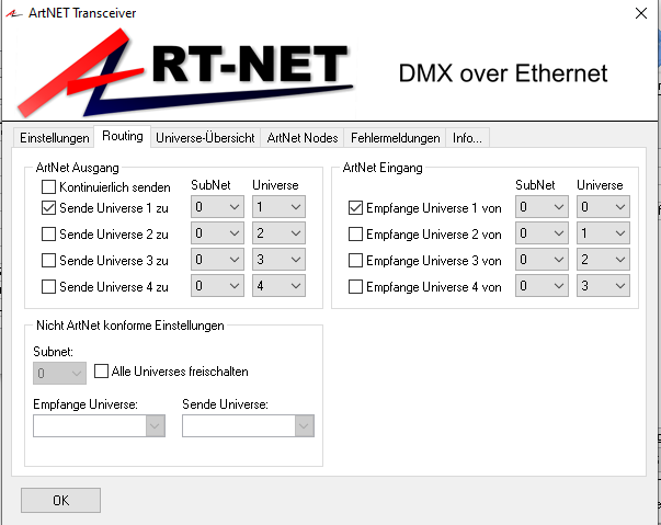

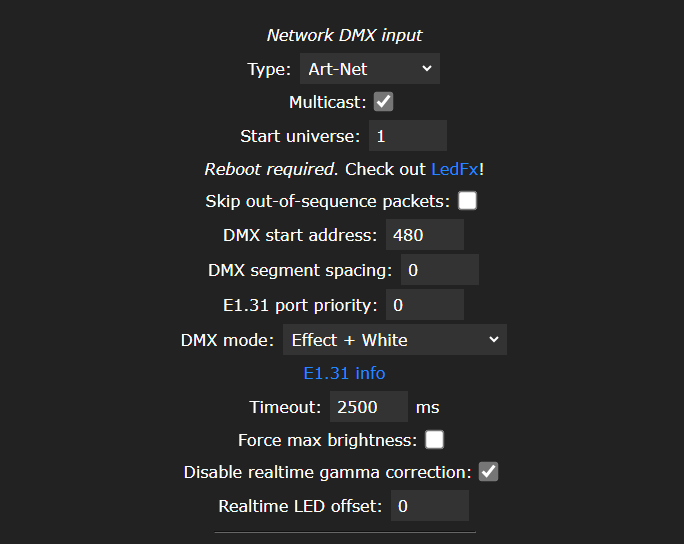

mein Problem beginnt schon bei den Eintragungen im PC-Dimmer.
- Welche IP muss ich wo eintragen?
- Wo stelle ich ein, dass es sich um ein zweites Universum handelt?
- Wo lege ich im 2. Universum das Gerät WLED an?
- Starte ich im 2. Universum auch mit der Gerätenummer 1?
Welche Einstellung sind im WLED erforderlich? Sollte man Art-Net nehmen oder E1.31?
Sorry, ich verstehe irgendwie nur Bahnhof. Wäre toll, wenn jemand für jede notwendige Registerkarte einen Screenshot einstellen könnte.

Im Anhang ein paar Screenshots von meinem Setup. Ob dir das aber weiterhilft kann ich nicht sagen.
Dirk
sorry, ich hatte in der Zwischenzeit keinen Zugriff auf den Rechner.
