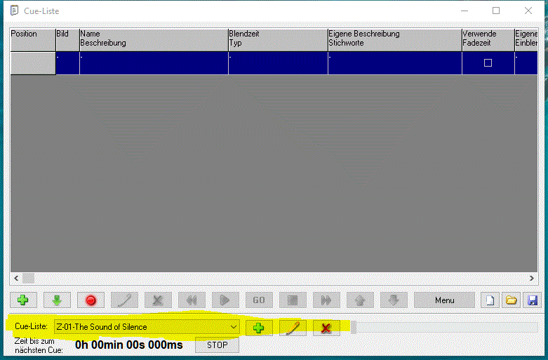

P.S. Hallo Christian. Ich habe mal die Cue Steuerung drangehangen. Wo ist denn der Pfad, wo diese Cue Listen - gelb markiert - gespeichert werden?
Da müsste es doch über einen Programmbefehl einen Zugang geben, die einzelnen Listenplätze anzusprechen und zu aktivieren.
Da wäre doch mein Problem mit der Songprogrammierung schon gelöst.

Die Einstellung der Cuelist werde ich noch als Befehl einbauen, sodass man dann die einzelnen Einträge wählen kann.

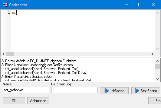

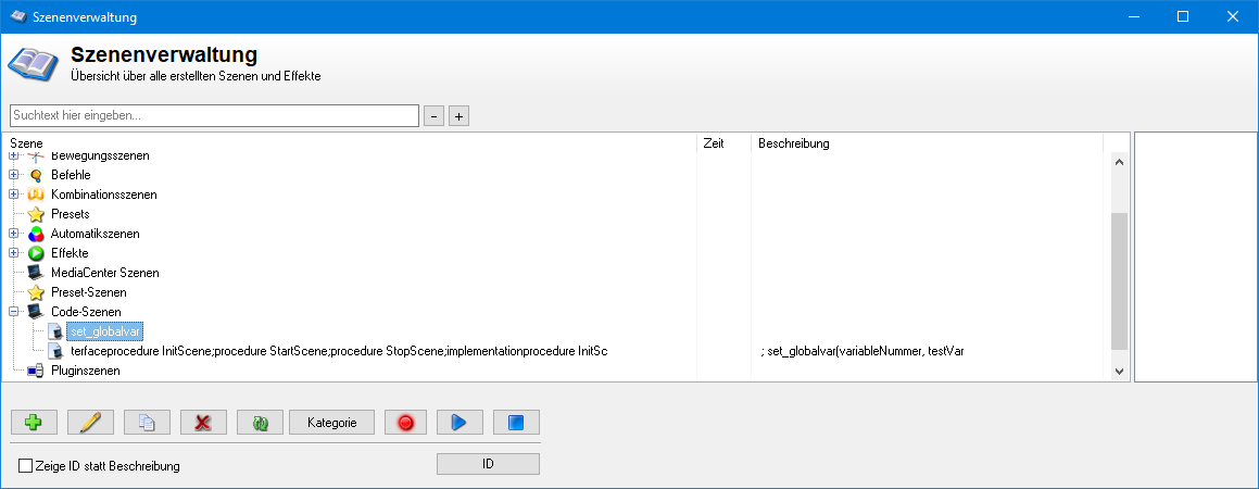

Sorry wenn ich noch etwas melde. Ich probiere gerad an CodeSzenen. Genauer gesagt, den Variablen. Hierbei stolperte ich über folgendes. "set_globalvar(1,2)" scheine ich begriffen zu haben und es funktioniert auch. Ist schon im Tutorial drin.
Wenn ich mit "set_var(1,2)" die lokalen Variable anspreche und zum ersten mal setze kommt folgende Fehlermeldung:
Undeclared Identifier 'set_var'
Error in unit 'CodeScene' on line 17 : Undeclared Identifier 'set_var'
Grüßli Michael
Mein Testcode:
Version 5.6.0 Build 5032. Win10/64
Grüßli Michael
Mein Testcode:

Die Funktion "set_var" und "get_var" funktioniert bei den Code-Szenen übrigens erst nach dem Speichern. Ich habe nun einen Hinweis eingeblendet, wenn man diese Funktion direkt nach dem Erstellen der Szene testen möchte...

Dann habe ich noch deinen Tipp probiert, das man bei globalen Variablen erst die Szene speichern muss bevor man mit den Variablen hantieren kann. Hat funktioniert.
