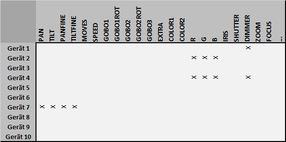

Eine zusätzliche Möglichkeit für den Aufnahme Button von Szenen: "Matrix Aufnahme".
Hierbei öffnet sich ein Matrix-Fenster in Touchscreen geeigneter Größe.
Die erste Spalte zeigt die verfügbaren Geräte, die erste Zeile die vefügbaren Kanäle.
Berührt/Klickt man nun die entsprechenden Gerät-Kanal Koordinatenfelder,
werden diese zum speichern selektiert. (-> schwarzer Punkt)
Ein Doppelklick ermöglicht eine direkte Wert Eingabe.
Zusätzlich bewirkt ein Klick auf Gerätnamen die Selektion aller Kanäle des Gerätes und
ein Klick auf ein Kanalfeld selektiert diesen bei allen Geräten. Gespeichert wird über den Record Button.

In der Speichermatrix werden einzelne Kanäle dann zu zweier (Pan/Tilt, Gobo1/Gobo1Rot, Zoom/Focus...) bzw.
dreier Gruppen (C/M/Y) gruppiert. Diese Paare können dann auch nur gemeinsam gespeichert werden.
In PCD würde es auch schon helfen wenn das Auswählen der Kanäle auch mt Gerätegruppen möglich wäre.

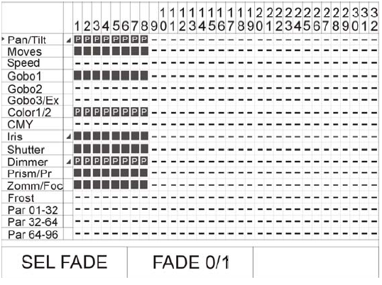

Hier ein Bild der Licon-Speichermatrix
Die Kästchen stehen für einen zu speichernden Wert,
die invertierten P's für ein übernommenes Preset,
die Dreiecke hintern den Attributen stehen für Fade, sonst Snap
- Bildschirmfoto.png (193.25 KiB) 21808 mal betrachtet

Re: Verbesserungvorschläge
OK, ich kann eine solche Option einbauen. Man kann dann im Geräteszeneneditor auf Record klicken und z.B. folgendes Fenster aufgehen lassen. Wenn z.B. nur Geräte mit RGB-Kanal vorhanden sind, dann wird auch nur RGB angezeigt. Wenn andere Geräte eingefügt sind, werden entsprechend mehr Spalten angezeigt. Ich denke, dass ist eine gute Idee.
Allerdings wird sich diese Eingabe nur auf Geräte beziehen können, da ich nur dort die Beziehung zwischen DMX-Kanal und Gerätekanal herstellen kann. Bei Gruppen gibt es hier keine direkte Beziehung, sodass man Gruppen weiterhin über das Treeview einstellen muss.
- pc_dimmer_eingabe.PNG (9.68 KiB) 21800 mal betrachtet

Mann du bist echt der Hammer!admin hat geschrieben:OK, ich kann eine solche Option einbauen.
Ich wünscht ich könnt ein Programm auch so schnell anpassen-
Ich lad mir mal das SDK herunter, vieleicht Blick ich durch
Vieleicht wäre es möglich mehrere Geräte mittels bereits vergebene "rselektiere Gerät/Gruppe" Hotkeys auszuwählen,admin hat geschrieben:Allerdings wird sich diese Eingabe nur auf Geräte beziehen können, da ich nur dort die Beziehung zwischen DMX-Kanal und Gerätekanal herstellen kann. Bei Gruppen gibt es hier keine direkte Beziehung, sodass man Gruppen weiterhin über das Treeview einstellen muss.
diese werden in der Matrix dann z.B. fett dargestellt. Wenn man dann einen Kanal dieser Geräte zum speichern aktiviert/deaktiviert, wird der Kanal automatisch bei allen selektierten Geräten aktiviert.
Hier noch ein Anliegen zu Presets in PCD:
Es wäre vorteilhaf jedem Gerät unterschiedliche Werte zuweisen zukönnen.
Wenn ich z.B. ein P/T Preset "Sänger" erstellen möchte, brauch jeder MH individuelle Werte.
Eine Szene "P/T auf ganze Band" könnte dann so aussehehn:
MH 1,2 Preset "Drummer",
MH 3,4 Preset "Sänger",
MH 5,6 Preset "Key".
Wobei sich dann auch andere Szenenvariationen schnell erstellen liesen z.B. MH 1,2,3,4 auf Sänger
und nur MH 5 und MH 6 auf Key bzw. Drummer.
Mfg Marxon
