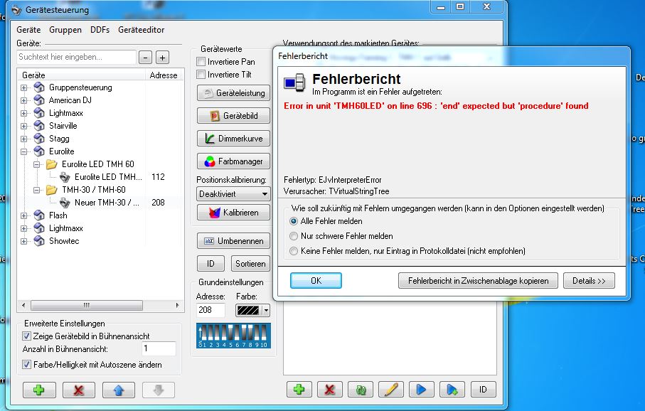

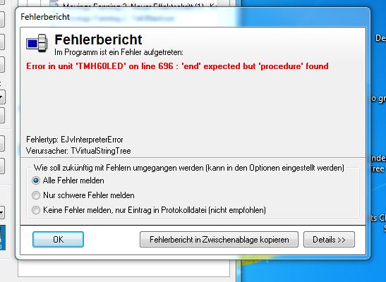

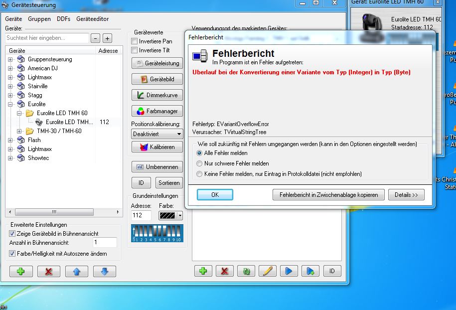

KlausLein
Beiträge: 298
Re: DDF für eurolite led qdf bar rgbw bar gesucht
Beitrag von KlausLein »
Hallo Uncas,
habe gestern das neue DDF für den Eurolite TMH 60 getestet.
Leider funktioniert das bei mir auch nicht.
Ich hänge Dir mal die Fehlerbeschreibung alt ( so wie es bisher war )
und neu ( die von Dir ) dran.
Vielleicht hast Du ja ´ne Idee!
Viel Grüße und noch mal vielen Dank
Klaus
TMH Version Uncas.JPG (108.9 KiB) 27057 mal betrachtet
TMH alt.JPG (119.51 KiB) 27058 mal betrachtet
Uncas
Lichtmeister
Beiträge: 102
Registriert: 01.07.2013, 18:12
Beitrag von Uncas »
Hey, sorry habe in der FormRefresh ganz unten noch ein (end;) vergessen sollte dann aber Funktionieren.
Gruß Uncas
Zuletzt geändert von Uncas am 12.12.2013, 13:37, insgesamt 2-mal geändert.
KlausLein
Beiträge: 298
Hallo Uncas,
das wäre toll.
Kannst du das noch reinmachen? Ich habe von FormRefresh Null Ahnung.
Viele Grüße
Klaus

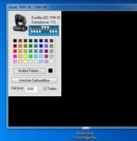

KlausLein
Beiträge: 298
Hallo Uncas,
ich traue mich kaum noch zu schreiben, aber diese Version geht auch nicht.
Ich hänge mal die Fehlermeldungen mit dran.
Als erstes geht das Farbfenster mit dem schwarzen Hintergrund auf. Das kriege ich dann nicht mehr weg.
Über den Task Manager kann ich aber auch erst schließen, nach der zweiten Fehlermeldung.
Ich weiss nicht weiter. :wall:
Viele Grüße
Klaus
P.s. Versuch doch mal den Eurolite bei dir anzulegen. da müsstest Du noch bevor due eine Scene erstellt hast schon diese Meldungen haben.

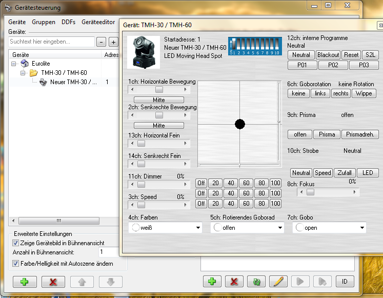

Uncas 2.JPG (49.09 KiB) 26965 mal betrachtet
Uncas
Lichtmeister
Beiträge: 102
Beitrag von Uncas »
Bis du dir sicher dass du das Richtige Gerät ausgewählt hast? Ansonsten lösche mal in Ordner Devices mit ähnliche Geräten, so sieht das bei mir aus!
KlausLein
Beiträge: 298
Hallo Uncas!!!
Juhuuu........ es klappt! :clap:
Du hattest recht. ich habe meine alten Versionen aus dem Ordner rausgenommen und jetzt klappt das wunderbar.
Danke, danke, danke!!!
Viele Grüße
Klaus
