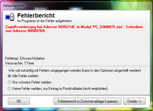

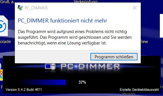

Heute Morgen habe ich mich gewundert das meine Sonne nicht aufgegangen ist, PC angeschaut timer Zugrifsverletzung gut, Pcdimmer ausgeschaltet neustart ging nicht ok, PC heruntergefahren neugegestartet Pcdimmerstart ging wieder nicht, PC neugestartet PCDimmer update gemacht, der Start bleibt immer bei 37 % erstelle Gerätebildauswahl stehen :( was kann ich tun ? :gruebel:

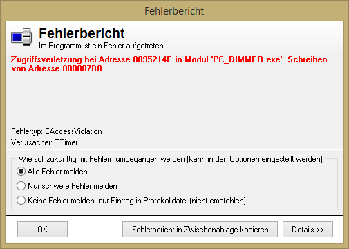

Mit der neuen Version 5.4.2 kann ich euch folgenden Fehler auch noch bieten.
Habe es auch mal komplett neu installiert Fehler war aber der gleiche.

Och mann. Die neue Bildkomponente wirft einen harten Fehler, wenn der voreingestellte Pfad nicht verfügbar ist... ich lade gleich eine neue Version hoch.
Moment...
PS: So, die Fehlerkorrigierte Version 5.4.2 Build 4672 ist hochgeladen und verfügbar. Der Fehler beim Starten wurde korrigiert. Tut mir Leid für den Fehler - die Bildkomponente hatte ich bislang noch nie im Einsatz und deshalb war mir die Verwendung nicht ganz klar. Ihr bekommt euer Geld natürlich zurück :mrgreen:

Update ausgeführt!
Lässt sich starten.
Danke!
