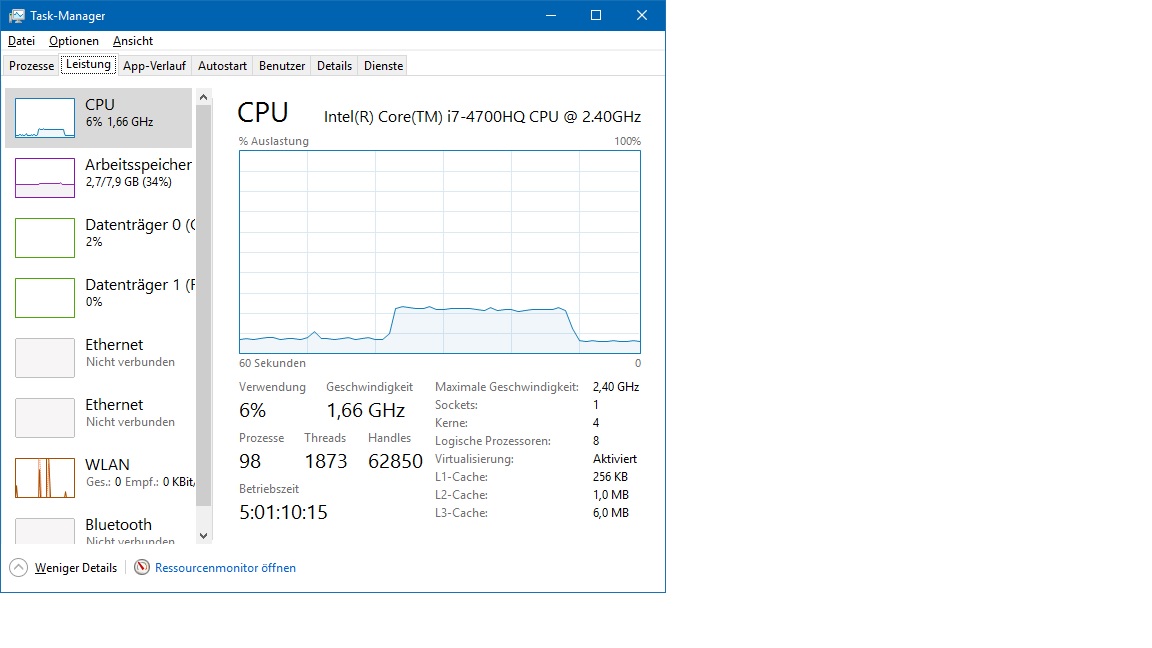

Hallo Zusammen,
ich habe mir einen Effekt im Sequenzer gebaut in dem 100 Pixel RGB gesteuert werden.
Das ergibt dann insgesamt 150 Kanäle die belegt werden.
Wird der Effekt im geöffneten Effektsequenzer beendet und ist der Haken "Blackout bei Stop" gesetzt, ist der CPU Kern für mehrere Sekunden voll ausgelastet.
Das Blackout wird dann erst sehr zeitverzögert ausgeführt.
Mann darf dann keine Eingaben vornehmen, sonst stürtz PC Dimmer ab.
Nehme ich den Haken raus habe ich eine normale Auslastung (ca. 7 bis 9%)
Das Programm läuft auch flüssig weiter und kommt nicht zum Stehen.

Hallo Micha,
die Funktion Blackout bei Stopp benötigt in der aktuellen Implementation mindestens eine Größenordnung von (Anzahl Effektschritte * Anzahl in Szene aktivierter Geräte * Anzahl Gerätekanäle * Anzahl installierter Geräte) Operationen. Das sollte eigentlich noch nicht sonderlich schlimm sein, ich weiß nicht, wo da eventuell noch mehr herkommt. Wenn du also Effekte mit vielen Schritten und verwendeten Geräten hast, könnte es besser sein, eine Szene bei Stopp einzutragen, die "zu Fuß" den Blackout durchführt.

Hallo Ingo,
ich habe "Alle Fehler melden" aktiviert und bekomme keine Fehler gemeldet.
Der Arbeitsspeicher wird nicht voll ausgelastet. Er liegt immer so um die 37%.
Bei dem Test habe ich gerade kein Interface dran.
Trotzdem hier die CPU nicht voll auf 100% hoch geht, steht das Programm so lange wie die CPU - Auslastung steigt. Es sind hier so ca. 20 bis 25 Sekunden.
