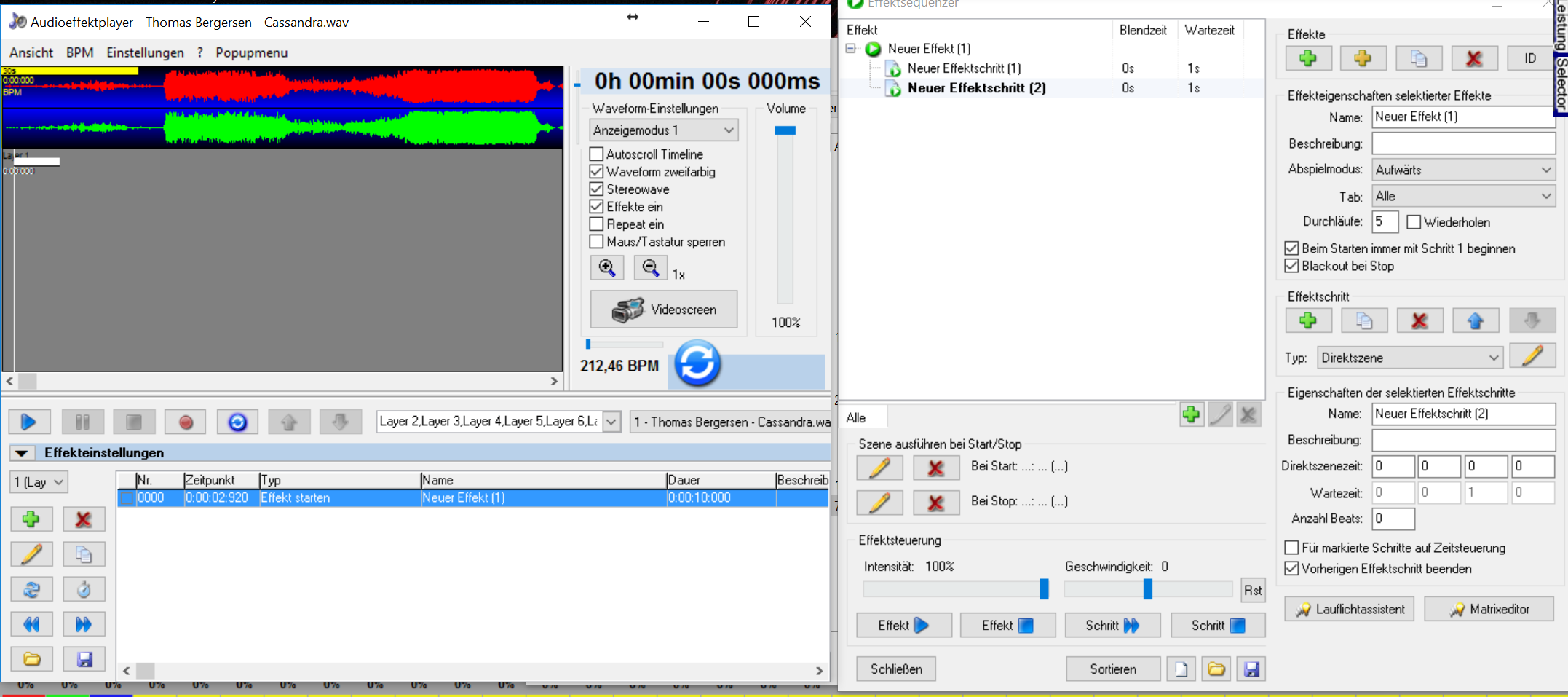

Nachdem die Ansteuerung der Geräte mit dem neuen DMX-Interface FX5 gut funktioniert, habe ich mich an die Programmierung begeben. Ich möchte eine Light-Show zu einem Lied machen. Deshalb habe ich mich auch für PC-Dimmer entschieden. Ich benutze also den Audioeffektplayer, um meine programmierten Effekte zu den jeweiligen Zeiten zu starten. Leider funktioniert das nicht wirklich.

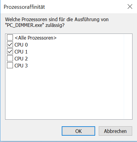

Wenn ich PC-Dimmer auf mehr als einem Prozessor ausführen lasse (Siehe Bild 1), werden die Effekte meist nicht gestartet, obwohl der Cursor flüssig über die Audiospur läuft. Der Prozess hängt also nicht (wie es manchmal bei nur 1 CPU vorkommt).

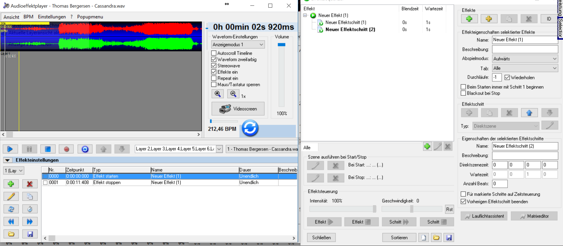

Ich habe es bereits mit einem unendlich langen wiederholenden Effekt (Mit Start- und Stoppbefehl) (Siehe Bild 2) und einem zeitlich begrenzten Effekt (Siehe Bild 3) ausprobiet. Das alles auch in einem neuen Projekt.

nur schonmal soviel: Der PC-Dimmer läuft immer nur auf einem CPU-Kern, egal wie viele Rechenkerne Dein Prozessor enthält. Das hatte Stefan Hantschel Dir schonmal geschrieben, schon vergessen? :lol: . :wink:

In Deinem 2. und 4. Foto ist Layer 1 ja auch gar nicht aktiviert, obwohl Du den Effekt darauf abgelegt hast! :mrgreen: Dort scheint der Fehler zu liegen.
Eventuell könntest Du im Audioeffektplayer auch noch die Vor- und Nachlaufzeit etwas anpassen (unter Einstellungen). Vorlaufzeit steht bei mir auf 50ms und Nachlaufzeit auf 200ms. Habe allerdings auch unzählige Einzelszenen in dem jeweiligen Layer untergebracht, so dass vorher schonmal welche ausgelassen wurden. Seit dem werden bei mir keine Effekte mehr ausgelassen.

Das mit den mehreren CPUs habe ich wohl falsch verstanden. Ich lasse es jetzt einfach auf 1 CPU. :roll:
Die Layer sind nicht falsch. Das Layer ist ausgewählt. Komischer Weise wird es als letztes in der Aufzählung angezeigt. Daher sieht man es auf dem Bild nicht.

Komischerweise wird der Effekt oft in der Timeline beim Klick auf den "Stopp-Button" orange. Der bleibt auch Orange, wenn ich das nächste Mal auf Play drücke und er wird nicht gestartet. Normalerweise ist der ja grün.
Die Vorlaufzeite und Nachlaufzeit habe ich jetzt auch auf 50ms und 200ms gestellt.
Ich habe davon mal ein kleines Video gemacht. Vielleicht kann das mein Problem erklären: https://youtu.be/0jtykriW2Qw
