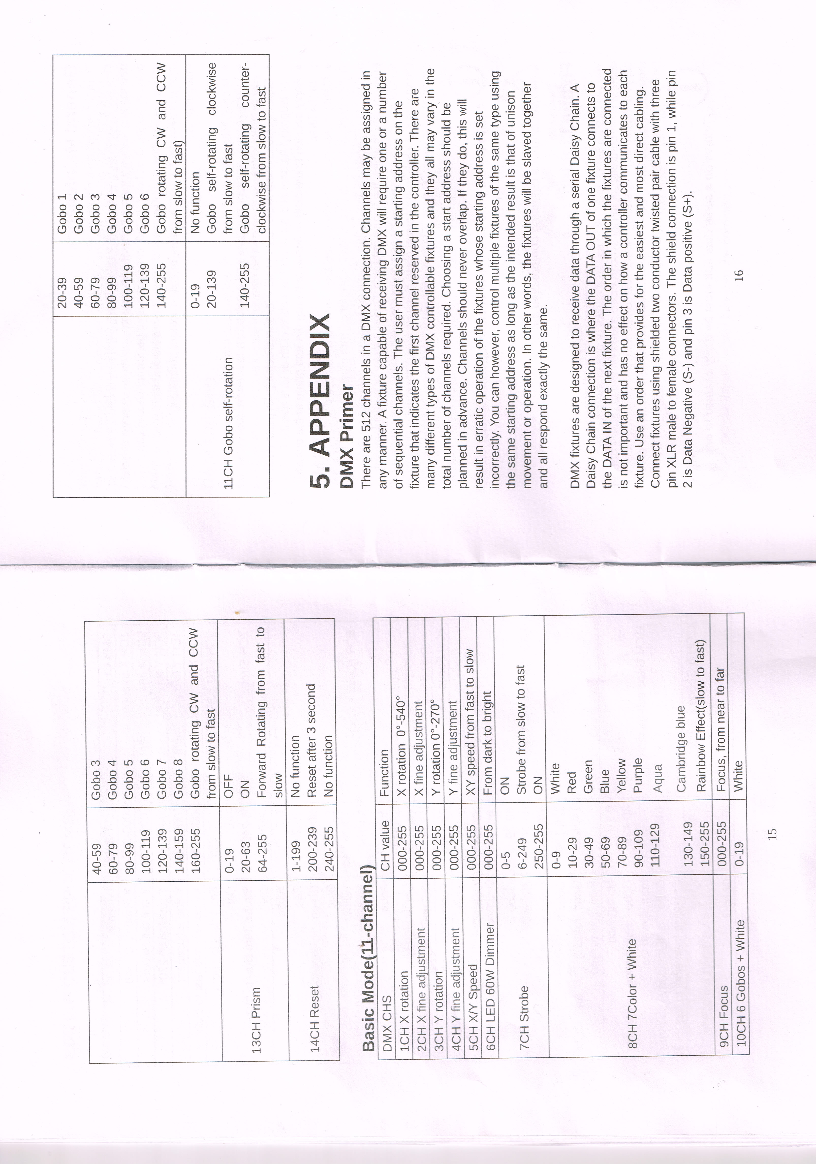

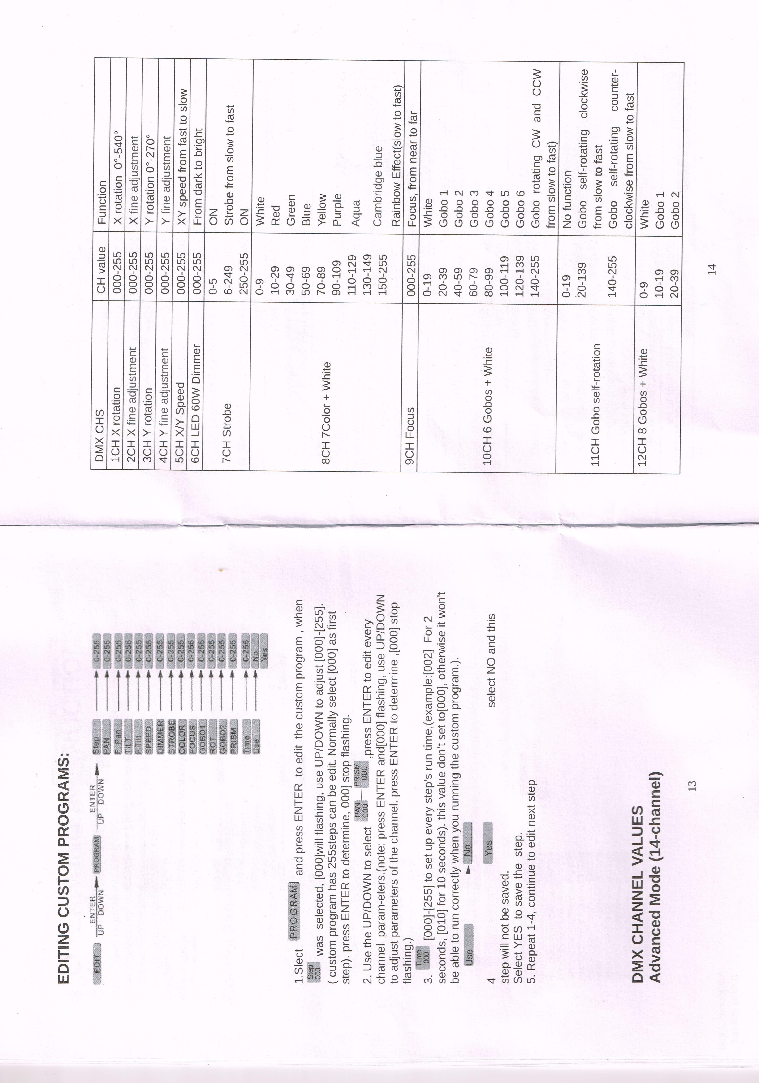

Hallo meine Lieben.
Danke für die Aufnahme.
Ich habe folgendes Problem. Ich habe 8 MHs gekauft un dkriegs irgendwie nicht hin diese richtig zu programmieren.
Leider habe ich keinen MH gefunden der ähnlich belegt ist.
Belegungsliste ist auf den Bildern zu ersehen.
Wäre sehr froh um eure Hilfe.
Möchgte gerne den 14 Kanal-Modus verwenden.
Schon mal ein grosses Dankeschön!!
Euer Technology

Vielleicht kann mir auch nur jemand sagen, welche ähnlich sind. Ich kriegs nicht hin das zweite Goborad sauber zu programmieren.
djtechnology
Beiträge: 13
Registriert: 21.01.2017, 15:39
Re: LED Movinghead
Beitrag von djtechnology »
Ich hab s geschafft. Wussted ihr das die Fader auf der linken Seite neu erzeugt werden müssen um die Werte der Farben in der Liste zu übernehmen?!! Bin fast daran verzweifelt. Nun hab ich s =)
