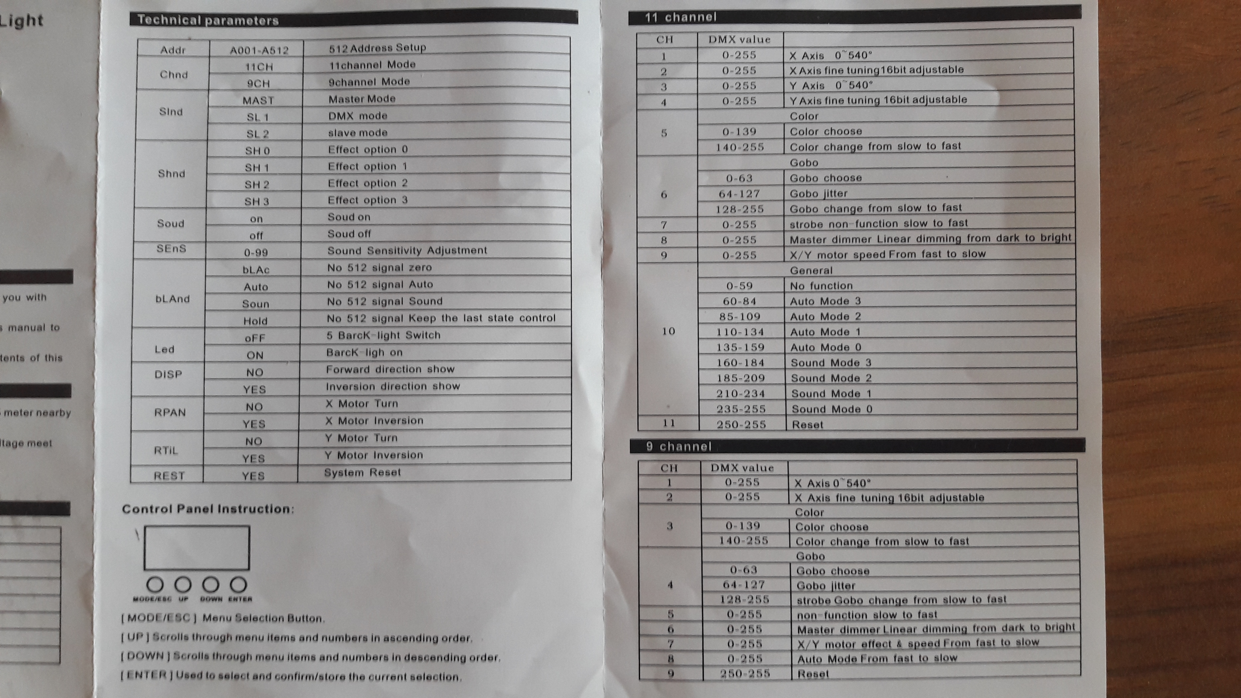

ich bin am verzweifeln :-( ich brauch eine DDF für meine Moving heads, ich habe es selber schon ausprobiert aber bekomme das leider nicht hin.
würde mich da sehr drüber freuen wenn du mich da unterstützen könntest
im Anhang findest du alle erforderlichen Daten ....
vielen dank im Vorraus :clap:

Wo kann ich das ablesen ?
im anhang sind noch bilder zu den gobos
und eine frage habe ich noch wo ist der unterschied wenn ich die movings auf 9 oder 11 kanal laufen lasse? bei 9 Kanal fehlen mir da paar funktionen oder ?
Re: DDF für Mini Moving Head
Ablesen wirst das wohl nirgends können.
Musst ausprobieren.

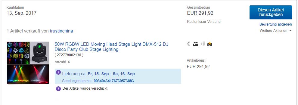

Wo hast den MH gekauft?
Preis?
Woher bist du?

ich komme aus 26427 Esens.. habe die bei Ebay gekauft siehe anhang :-)
Schlies den MH an den dMX Bus an.
Wähle am MH eine Freie Adresse.
Nun nimmst du den Entsprechenden Kanalfader und bewegst ihn.
Schreibe auf in Welchem Bereich Rot, Blau, usw kommt.
In welchem bereich Farbverläufe kommen.
Ebenso bei den gobos.
Dann noch den Gobo-Shake.
So in der Art

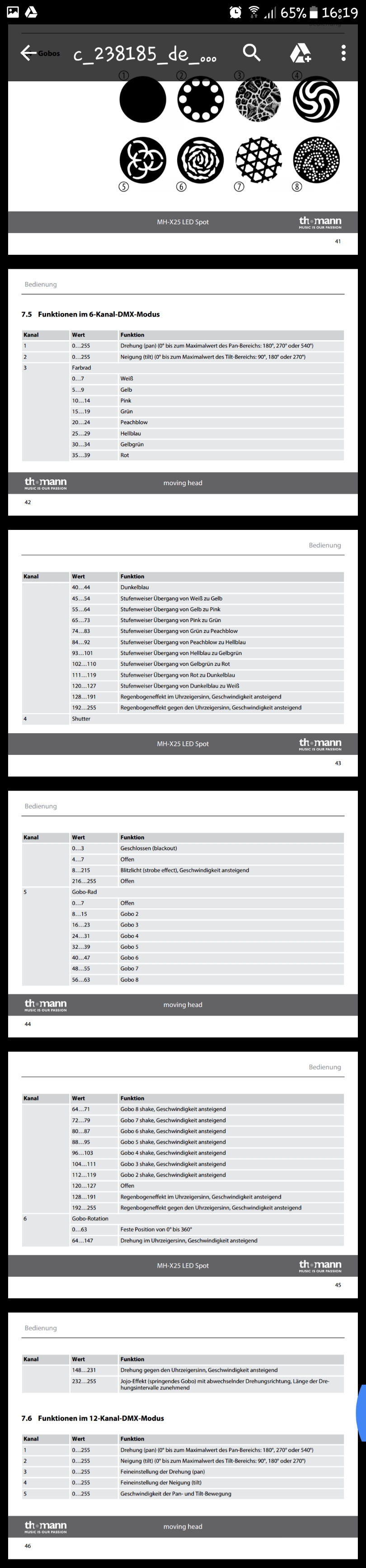

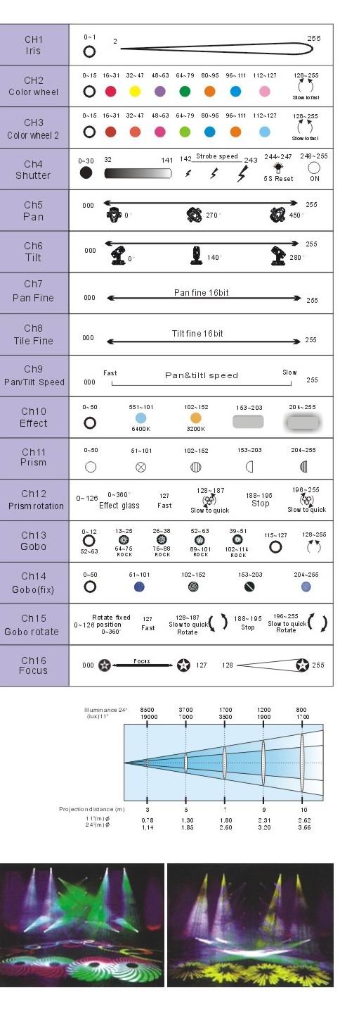

Hier ein auszug vom Stairville MH x25
