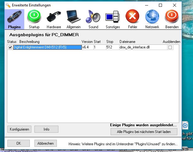

Für das richtige Plugin hänge ich dir einfach ein Foto mit an.

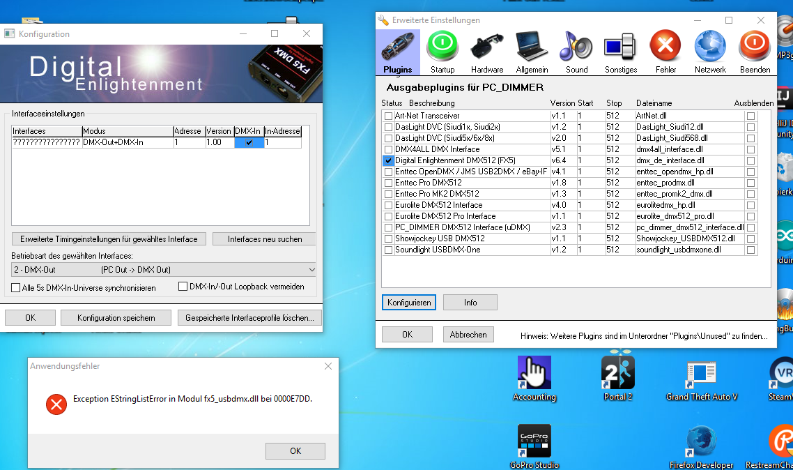

Hey, ich habe ein kleines Problem mit dem Plugin... Ich bekomme folgenden Fehler:
(ist Windows 10
MFG
Nicolas
