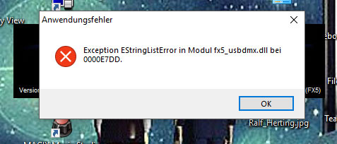

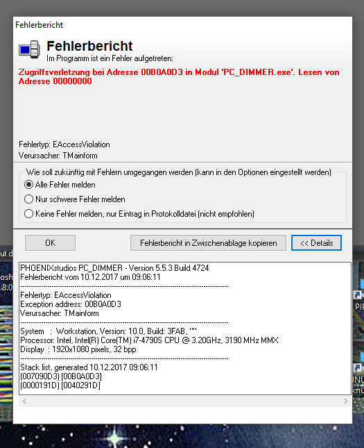

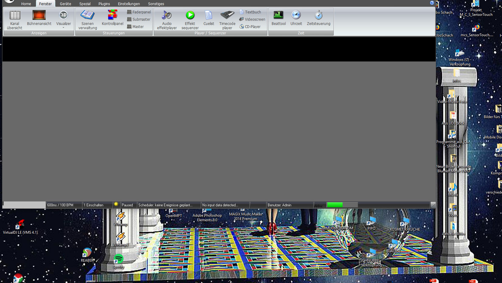

Hier drei Fehlermeldungen nach dem neuestem Win 10 Apdate.
Auch mit dem neu instalieren des fx Interface keine Besserung !
Weiß jemand ein Tip ? wie das auszubessern geht ?

Die Bilder haben leider die Falsche Reihenvolge !
Das Unterste ist das Erste das Oberste das Letzte Bild / Fehlermeldung
Gruß Ralf
Der Erste Fehler beim Start vom PC-Dimmer
Nach wegklicken der fehlermeldung bleibt das Bild und mehr nicht !
Will ich PC-Dimmer beenden wird diese Fehlermeldung angezeigt.  Und dannach hilft nur noch der "Taskmanager"

Re: Fehler nach Win 10 apdate 16299
Hallo Ralf,
das Problem ist seit Windows 8.1 bekannt. Das FX5 (also auch das DE-Interface) unterstützen leider nicht die erweiterten Einstellungen zum Stromsparen. Windows versucht dennoch, das Interface in den Ruhezustand zu versetzen, was allerdings die Kommunikation völlig durcheinander bringt. Man kann leider softwaremäßig aus Sicht des PC_DIMMERs nichts daran machen.
Allerdings gibt es einen "Installer" der nicht weiter tut, als die entsprechenden Einstellungen der Windows-Registry anzupassen: https://fx5.de/FX5-Installer.exe
