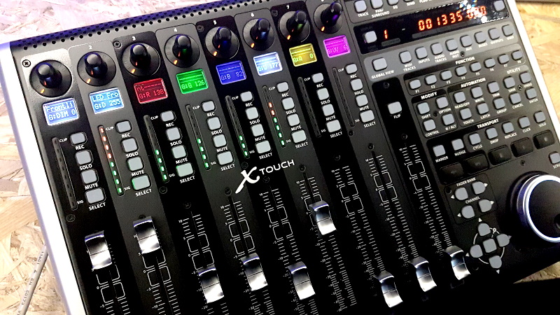

Vor einiger Zeit hatte ich mir bereits zwei XTouch von Behringer gekauft und jetzt war der Zeitpunkt günstig, diese Pulte mit dem PC_DIMMER zu verbinden. Ich habe mehrere Modi implementiert, die sich hervorragend in den PC_DIMMER integrieren:
  • Darstellung und Steuerung der wichtigsten Kanäle (Dimmer, R,G,B,A,W,etc.) aller installierter Geräte
  • Darstellung und Steuerung der wichtigsten Kanäle (Dimmer, R,G,B,A,W,etc.) aller selektierter Geräte
  • Darstellung und Steuerung aller DMX-Kanäle
  • Darstellung und Steuerung aller verwendeter DMX-Kanäle
Da es sich hier um Motorfaderpulte handelt macht das Steuern des Lichts richtig spaß:

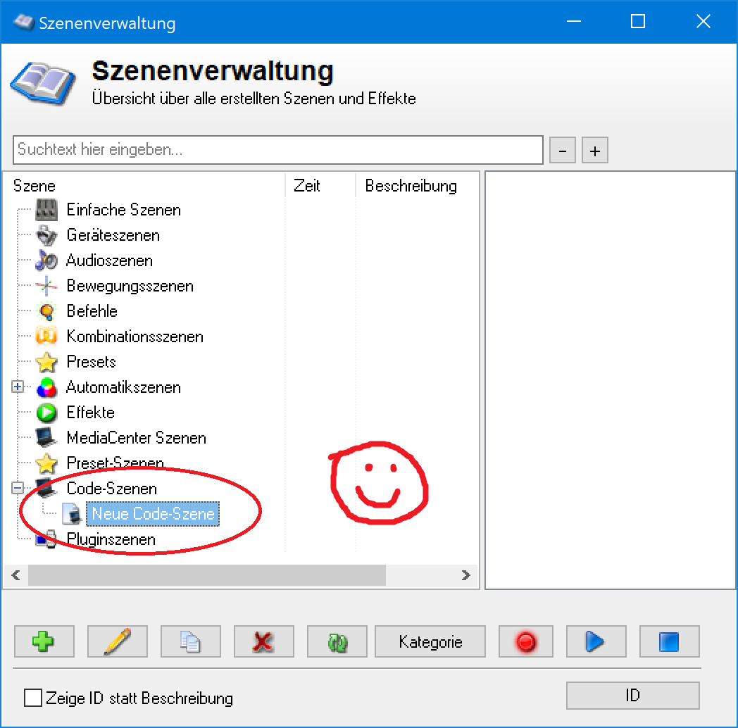

Ich wünsche mir in der Szenenverwaltung einen neuen Typ. Also neben "Einfache Szene", "Geräteszene", "Audioszene", usw. den Typ "Programm Code". Programmcode ist sehr mächtig. Kann aber momentan nur auf einen Button im Panel gelegt werden. Wäre es als Szene aufrufbar, so könnte man wesentlich besser verschachteln und bündeln. Natürlich sollte es als Szene dann z.B. auch auf Midi Signal in angewendet werden können. Wie halt jede Szene aufgerufen werden kann.

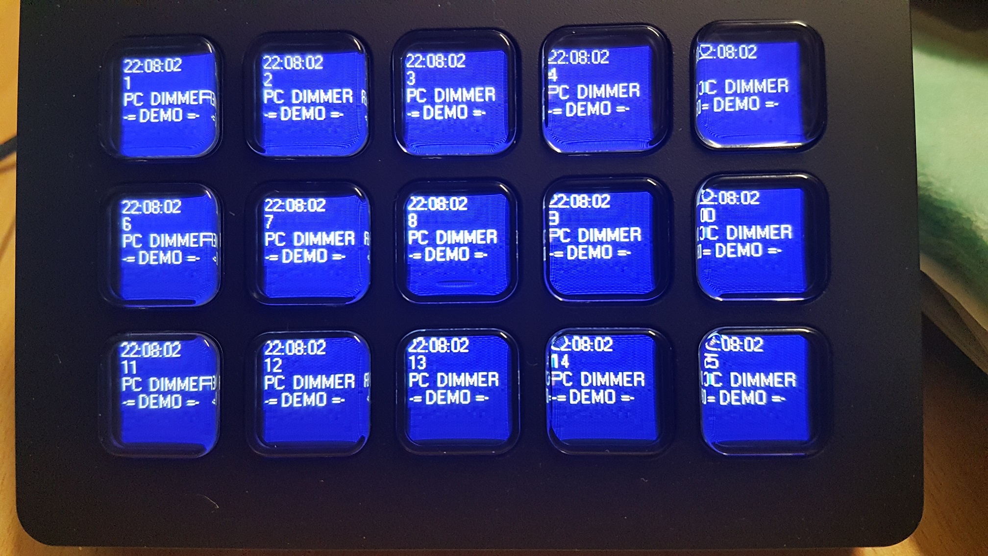

Dann habe ich noch etwas für dich. Schau dir mal Elgato Stream Deck XL an. Das arbeitet mit Tasten auf denen man Bilder legen kann UND es sendet Tastatur Befehle raus UND man kann die Oberfläche verschachteln/Umschalten. Bin mir nicht sicher ob in PC Dimmer enteprechend Hot-Keys möglich sind. Aber das ist doch auch eine schicke Sache um PC Dimmer zu steuern.

das Stream Deck ist vielseitiger, als du denkst. Ich steuere nicht nur den PC DIMMER damit, hier habe ich z.B. 8 verschiedene Kontrollpaneels angelegt, die auf Knopfdruck auf dem Touchscreen aufgerufen werden.
Ich will gar nicht aud die einzelnen Funktionen und Möglichkeiten - und nicht nur der Midisteuerung - eingehen, die sind fast unendlich.
Einfach mal (so mache ich das zumindest) die 230 Euro auslegen, ein Testmodell holen und bei Nichtgefallen nach 28 Tagen kostenfrei zurücksenden. Die meisten Musikhäuser bieten diesen Service sowieso an.

So, Code-Szenen sind implementiert und funktionieren scheinbar auch direkt auf Anhieb. Abspeichern von Variablen ist aber noch nicht implementiert. Mal sehen, wann ich dafür Zeit finde - morgen ist erstmal BigBand-Probe.

Aber noch mal zum Stream Deck. Neben den ungezählten Streaming Anwendungen etc. gibt es eine sehr komfortable Midi Abteilung. Nur was willst du da im PC Dimmer einbinden? Das ist wie bei jedem anderen Midi Controller auch. Gib die Midi Controller Daten im PC Dimmer ein und ordne die gleiche Werte einem Button auf dem Stream Deck zu. Fertig.
Es ist eben nur interessant, dass die Anzahl der verfügbaren Buttons durch Erstellung neuer Ebenen fast bis ins unendliche gesteigert werden kann.. und jeder Button mit Bildern oder eigenen Namen hinterlegt werden kann und... was für mich wichtig ist, farblich gestaltet und beleuchtet werden kann. Das Gerät ist klein und passt auf mein Keyboard. An einen freien USB Steckplatz stecken und los gehts. Die Bearbeitung erfolgt zu Hause komfortabel am Rechner, ist aber auch ganz schnell auf der Bühne möglich.
Für unsere Band, die von 2 bis 5 Musikern in unterschiedlichen Besetzungen spielen und keinen Lichttechniker mehr haben, das NON PLUS ULTRA. Man muss sich nix mehr merken, weil man lesen kann was man tun muss. Für professionelle Lichttechniker wohl eher ein Spielzeug.😂

23 Uhr ist ja noch nicht "Nacht" ;-) Tatsächlich funktioniert dieser neue Szenentyp bereits. Man kann derzeit ein Ereignis für "Start-Szene" und "Stop-Szene" programmieren. Jetzt will ich mir noch ein paar Zusatzfeatures überlegen, was man sonst so noch mit diesem neuen Szenentyp sinnvoll ausführen können sollte. Ich werde in jedem Fall das PC_DIMMER-Nachrichtensystem noch mit einbauen, sodass man relativ einfach ganze Script-Abläufe programmieren kann und so z.B. MIDI-Signale ganz einfach Aussenden kann.
Bzgl. der Variablen: hier werde ich vermutlich der Einfachheit halber für jede Szene einige Variablen-Slots bereitstellen, die man dann nutzen kann. So kann man dann Werte ablegen und beim nächsten Szenenaufruf wieder abrufen. Dann kann man auch bei jedem Szenenaufruf einen Wert inkrementieren oder dekrementieren oder was auch immer.

ja, man sollte sich über ein Kombiszene auch einen Satz an CodeSzenen ausführen können.
Wegenn den Variablen. Wenn dir dazu noch was anderes einfällt. Man sollte eine Variable von allen Code-Szenen lesen und schreiben können. Wenn eine Variable beschränkt ist auf eine Code-Szene ist das suboptimal.
Midi Signale senden geht indem man eine andere Szene einfach aufruft via ID die dann wiederum Midi sendet. Wenn ich das noch richtig im Kopf habe ;-)
Wichtig wäre, das man bei einem Eingehenden Midi Signal eine bestimmte Code-Szene aufrufen kann. Ich hoffe das ist mit dem Nachrichtsystem gegeben bzw. gemeint. Damit entlastet man das Kontrolpanel und der Focus bei den Buttons wird nicht mehr angerührt und führt zu ungewollten änderungen.
Noch eine Nette Idee was man damit anstellen kann? Gerne:
Wenn per Midi ein, ich sag einfach mal, "LiedID" gesendet wird, so kann man eine Bestimmte Kombi an Lichtsetup hinterlegen in einer Code-Szene. So hat man bei bestimmten Lieder immer ein und das gleiche Licht wenn gewünscht. Eine LichtID könnte z.B. aus drei MIDI Noten bestehen, die dann zusammen 3x7 Bit ergeben. Mit einem anderem Button startet man dann z.B. die gesendete Lichtstimmung.
Ich bin sicher dass es noch viele Möglichkeiten gibt wenn Code-Szene verwendbar ist wie die anderen Szenen. Code ist halt mal eine mächtige Waffe. Ich muss dir mal meinen AutoDJ Code usw. senden... dein Programm hat Tricks drauf an die du vermutlich noch nicht dachtest. Und gerade deshalb hab ich PCDimmer so lieb :-)

Prima, danke für die Rückmeldungen. Dankbarerweise habe ich auch ein StreamDeck zum Testen bekommen. Das habe ich gestern Abend soweit unter Kontrolle bekommen, dass ich Buttons auslesen und Icons ändern kann (siehe Anhang).

hier ist die neue Version zum Testen:
https://cloud.noeding-online.de/index.p ... yDEbWtMsxA
Behringer X-Touch und das Elgato StreamDeck funktionieren soweit. Ich muss mir nur noch überlegen, welche zusätzlichen Funktionen beim StreamDeck sinnvoll wären. Eigentlich kann man jetzt alles über die Data-In-Funktion machen...
Das X-Touch kann man in vier verschiedenen Modi betreiben:
1. Standard-Modus: Gerätekanäle werden angezeigt
2. Select-Modus: Alle selektierten Geräte werden angezeigt
3. DMX-Modus: Alle DMX-Kanäle werden angezeigt
4. DMX-Select-Modus: Alle verwendeten DMX-Kanäle werden angezeigt
Mit Faderbank +/- und Channel +/- kann man darauf dann navigieren.
