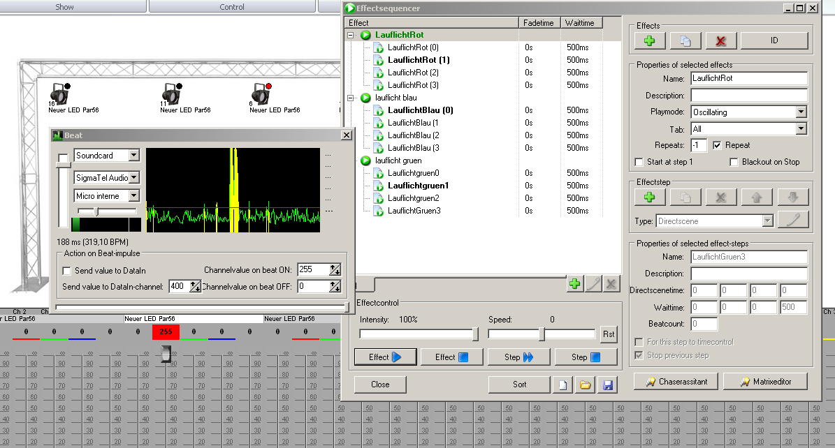

Hier ein schnelles Beispiel für Muzik-gestuerte lauflicht:
Stairville lauflichter.pcdproj
(5.91 KiB) 891-mal heruntergeladen
Hier ein Bild wie es laufen soll:
Also in effectsequencer sind 3 Beispiele die 'beat' gesteuert sind. Starte zb Lauflicht Rot
Gehe dan ins Beat-control und selectiere die richtige soundcarte und eingang. Es soll jetzt laufen.
Viel Glück,
Geert

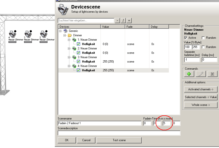

habe da ber noch mal ne frag ich habe noch einen 4ch dmx dimmer der auch mit dem pc dimmer super leuft nur würde ich jetz gerne lapene in einander überbländen lassen allso : die lampen aus ch1 und ch 2 sind an und ch3 und ch 4 aus jetz sollen die auf 1 und 2 langsam runter dimmen und die auf 3 und 4 langsam hoch das am ende die lampe aus ch1 und 2 100% aus sind und auf ch3 und 4 100% an weis nur net wie ich das umsetzen kann !
bin für jede hilfe dankbar
mfg Dominik

das geht ganz einfach:
Mach eine Neue devicescene mit die 4 Dimmer
1 & 2 auf 0 setzen
3 & 4 auf 100% setzen un d Fade-int zeit auf 5 secunden.
Also 1 & 2 werden in 5 secunden nach 0 gedreht (auf welchen Wert die dann auch standen)
und 3&4 werden vom letzten Wert auf 100% gedreht in 5 secunden....
Siehe Beispiel.
viel Glück!
Geert
