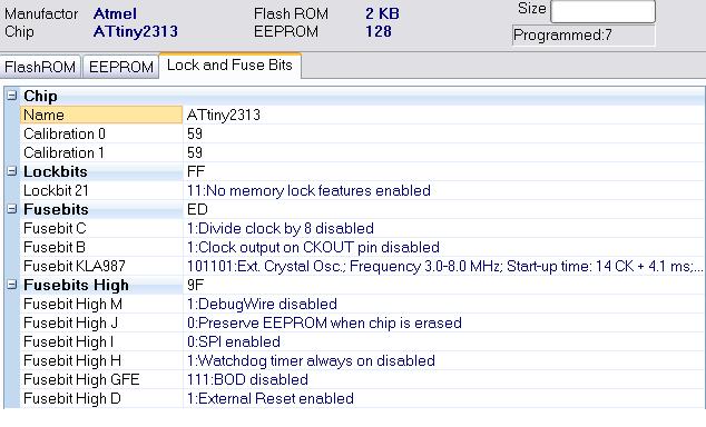

ohne die korrekte Einstellung der Fusebits funktioniert die Firmware nicht, da der Atmel im Auslieferungszustand nur mit 1MHz taktet. Bitte die Fuses so einstellen, dass das CK/DIV Bit ausgeschaltet und das die Taktquelle auf "external Crystal" gestellt ist. Mehr muss nicht eingestellt werden.

so habe mal ein Bild meiner Einstellung gemacht. Schau doch Bitte drüber. DANKE

:clap: Hallo Leute ich habe es nun geschafft und die Dimmer laufen. Die Fusebits stimmten.

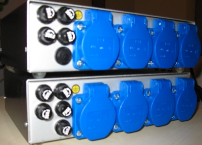

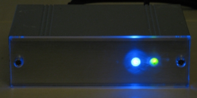

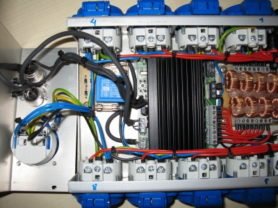

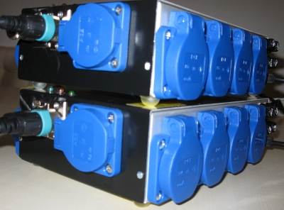

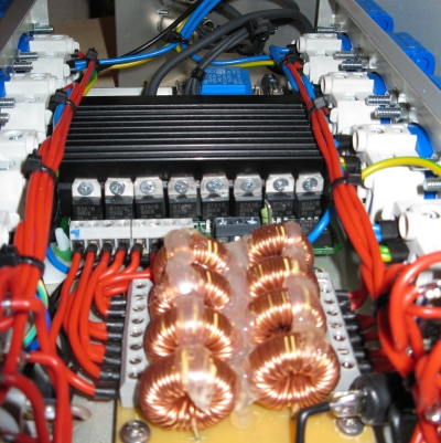

:wink: nach 10 Monaten ist mein Dimmer Projekt nun zu 100% fertig :yeah:
nun noch ein paar Bilder meiner Arbeit

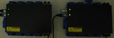

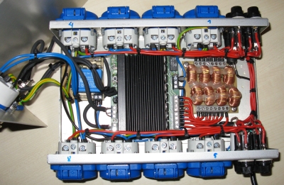

Beitrag von NSM_79 »
und weiter....

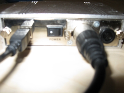

ffw
Farbfilterauswechsler
Beiträge: 63
Registriert: 18.02.2009, 17:14
Re: DMX512-Dimmerpack mit Firmware Version 4.3 und Bildern
Beitrag von ffw »

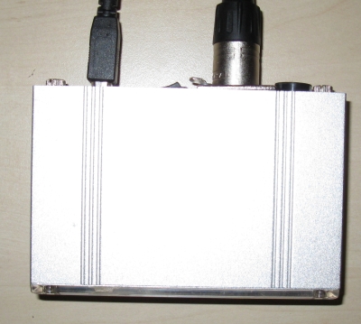

haste da ein de if
NSM_79
Beiträge: 20
Registriert: 13.02.2010, 21:27
na ja ne ist ein uDMX-Interface was ich nachgebaut habe und nen altes Externe Festplattengehäuse zerlegt... :mrgreen:

die neunte steckdose an den dimmern ist die permanent :think:
NSM_79
Beiträge: 20
ja ist sie für nen Spiegelkugelmotor oder ne Nebelmaschinen...

super verarbeitet. Der Aufbau gefällt mir sehr gut. Darf ich die Bilder bei der nächsten Website-Revision als Referenzdesign zeigen?
