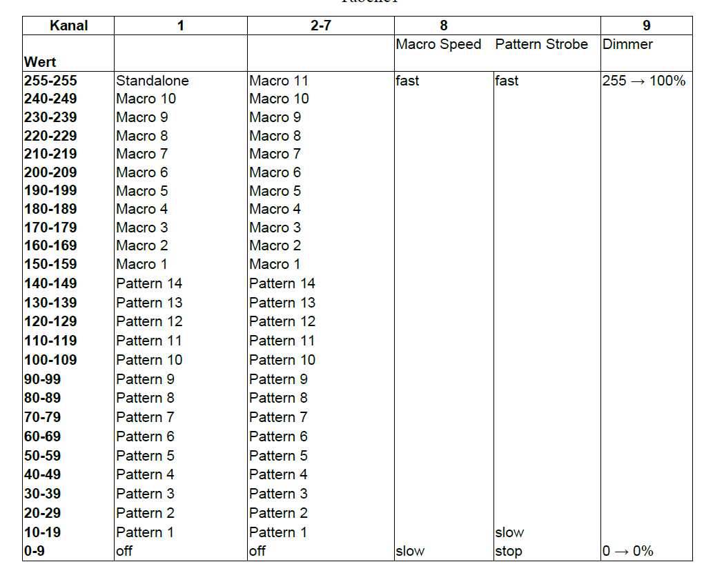

versuch mich gerade mit dem Geräte-Editor zu befassen.
Nur hab ich da meine Probleme mit den Einstellungen für Macro, Pattern usw.
Irgendwie finde ich diese Werte nicht.
Kann mir da jemand helfen?
Danke schon mal, Gruß Marcus
P.S. Die Datei im Anhang ist von mmoehring aus dem DMXControl Forum.
Hab leider auch kein Handbuch mehr mit den Einstellungen.
Stairville matrixx fx-500

Re: Stairville matrixx fx-500
super, danke für die fertige ddf.
jetzt muss ich aber trotzdem mal fragen, wie bringst du die einzelnen werte macro, pattern unter.
im editor hab ich da doch keine auswahlmöglichkeit.
in der "FormShow"-Funktion des DDF trage ich mit einer for-Schleife alle benötigten Werte in die einzelnen Dropdown-Boxen ein. Man kann das zwar auch manuell im DDF-Editor machen, aber das war mir zuviel arbeit
