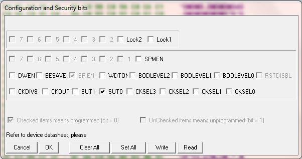

hab die RGBW-Led Schaltung aufgebaut, nur bekomme das mit den Fuses richtig setzen mit PonyProg wohl nicht so ganz hin.
Ich hoffe ihr könnt mir helfen.
Grüße, David
Grüße, David

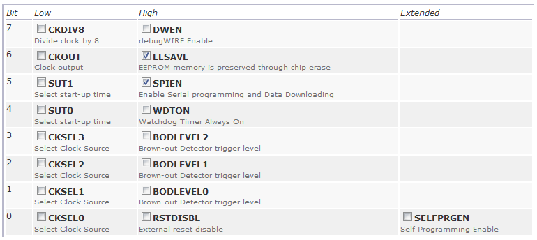

laut "http://www.engbedded.com/fusecalc" müssen die Bits wie im Bild gesetzt werden. ACHTUNG: bei Ponyprog bedeutet ein aktiviertes Häkchen, dass das Fusebit=0 ist. Demnach müssten bei Dir alle Häkchen invertiert werden. Hast Du vorher auf "READ" unten rechts geklickt?

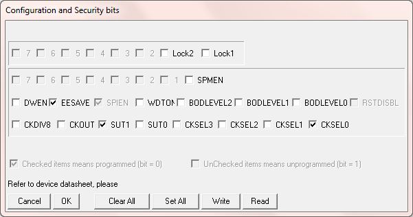

Hatte zwei Mikrocontroller, der eine funktioniert nur jetzt nicht mehr. Habe die Fusebits genauso gesetzt wie du mir gesagt hast, nur invertiert. Das ausgegraute kann ich ja nicht ändern.
Was mach ich denn jetzt, dass ich ihn wieder zum laufen bekomme?
Jetzt trau ich mich gar nicht mehr so wirklich an den anderen, nicht dass ich den auch versenke...
Er erkennt nun endlich das DMX Signal, Led blinkt schnell wenn kein Signal anliegt, komme auch in den Programmierzustand für die Adresse, kurz darauf blinken beide Led's, lasse ich den Taster los, speichert er die Adresse aber nicht. Also er reagiert auf keine Kanaländerung.... Müsste die Led dann nicht blinken, wenn sich der Wert eines Kanals ändert, auf den der Empfänger programmiert ist? Im Anhang noch mal die Fuses

naja, die Lock-Bits hättest Du nach dem "Read" nicht verändern dürfen. Damit hast Du den Prozessor komplett gesperrt. Den kannst Du glaub ich entsorgen.
Nach dem Halten der Programmiertaste muss zwingen Kanal 511 und 512 eingehen, da andernfalls der Programmiermodus nicht verlassen wird. Wenn nun das DMX-Interface lediglich 256 Kanäle sendet, wird der Programmiermodus demnach nicht beendet. Kannst Du das irgendwie sicherstellen?

Die Lock-Bits sind doch die oberen zwei, also Lock2 und Lock1, sehe ich das richtig? Weil die habe ich nicht verändert.
Ja, habe das Interface von Digtial-Enlightment mir aufgebaut. Das war auch schon mehrere male im Einsatz und funktioniert einwandfrei.
Es kommt mir so vor als würde die eingestellte Adresse nicht abgespeichert werden können. Ich halte den Taster lange gedrückt, eine Led blinkt, dann schneller, dann die zweite mit, bis ich wieder loslasse.
Wenn ich den bzw. die eingestellten Kanäle dann ansteuer, tut sich aber nichts.

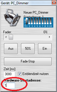

jeweils eine Zeile mit Enter bestätigen und Kanal 511 wäre auf 0 und Kanal 512 auf 100, was dann ja der Startadresse 101 entsprechen würde. Leichter geht es, indem man statt den herkömmlichen Geräten "Generic/Dimmer" das Gerät "PC_DIMMER/PC_DIMMER" hinzufügt. Da hat man direkt ein Eingabefeld für die Startadresse (siehe Bild im Anhang)
Ich habe mir den Quelltext auch noch einmal angesehen - programmiertechnisch ist da alles in Ordnung und bei meinen Dimmerpacks funktioniert es auch korrekt. Bitte also noch einmal die Hardwareverbindung - vor allem die Polung des XLR-Anschlusses - noch einmal prüfen.
man kann z.B. in der Kommandozeile unten links im Hauptfenster des PC_DIMMERs einen oder mehrere Kanäle auf einen bestimmten Wert setzen. Dazu braucht man z.B. nur einzugeben:Wenn Kanal 511 und 512 auf Null sind, müsste doch die Startadresse eins sein. Die Adresse wird zwar erkannt/angenommen, aber reagiert dann trotzdem nicht darauf. Auch bei allen anderen Adressen so, z.B.: 511 auf 0 und 512 auf 2 also Startadresse 3 (leider kann ich mit der Maus den Fader immer nicht so genau einstellen, gibt's da einen Trick?)
