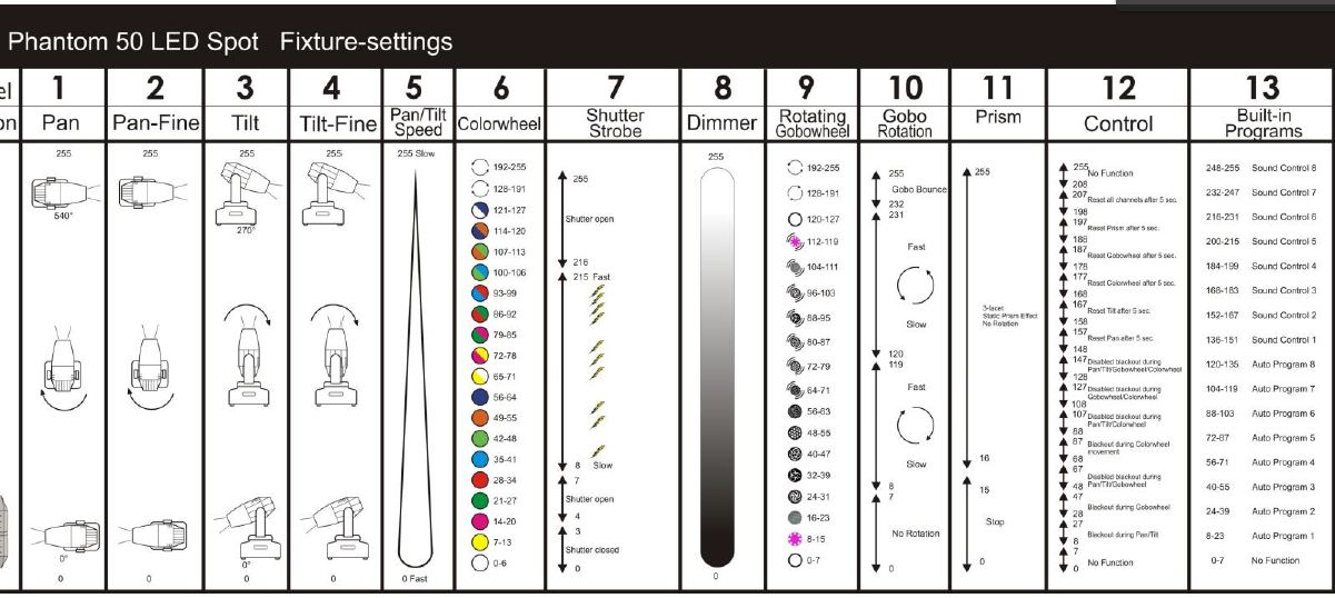

Hallo an alle Kollegen,
ich bin verzweifelt, da meine Erfolge im Geräteeditor, nicht gerade der Brüller ist.
Ich suche eine DDF für den Showtec Phantom 50 Led Spot. Ich habe jetzt eine DDF gefunden, Stairville MH-X50
die dieses Gerät mit fast allen 13 Kanälen ansteuert.
Gobos und Farben und Funktionen sind Top. Das einzige was nicht klapt ist die Umschaltung Prisma an / aus.
Vieleicht hat jemand lust und Erfahrung diese DDF anzupassen und wieder eine Lücke zu schließen.
Vielen Dank im voraus und Grüße aus Berlin Andreas
hier nocheinmal die Kanalbelegung
Showtec Phantom 50Led.JPG (122.98 KiB) 6951 mal betrachtet

Jo, hier eine DDF, ist ein wenig größer als normal.... alle drei (beim letzten Upload war die Paket größe nur max 1MB) Packete Downloaden und entpacken, Kopiere dann alles in den Ordner PHOENIXstudios unter Programme. Einen Test habe ich nicht gemacht...von daher gebt doch bitte eine kurze Rückmeldung.
Showtec_Phantom50_13ch_v1.part3.rar
(40.84 KiB) 606-mal heruntergeladen
Showtec_Phantom50_13ch_v1.part2.rar
(927.73 KiB) 634-mal heruntergeladen
Showtec_Phantom50_13ch_v1.part1.rar
(927.73 KiB) 649-mal heruntergeladen

Hallo Uncas,
ich habe die Daten überspielt, alles ist im grünen Bereich :mrgreen:
Herzlichen Dank aus Berlin
