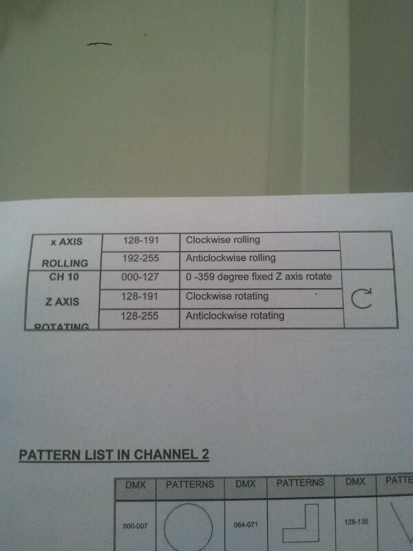

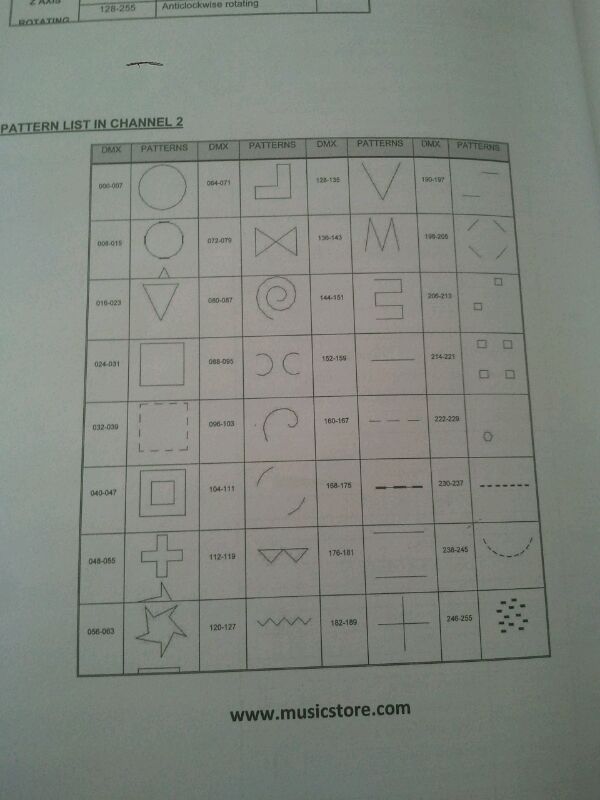

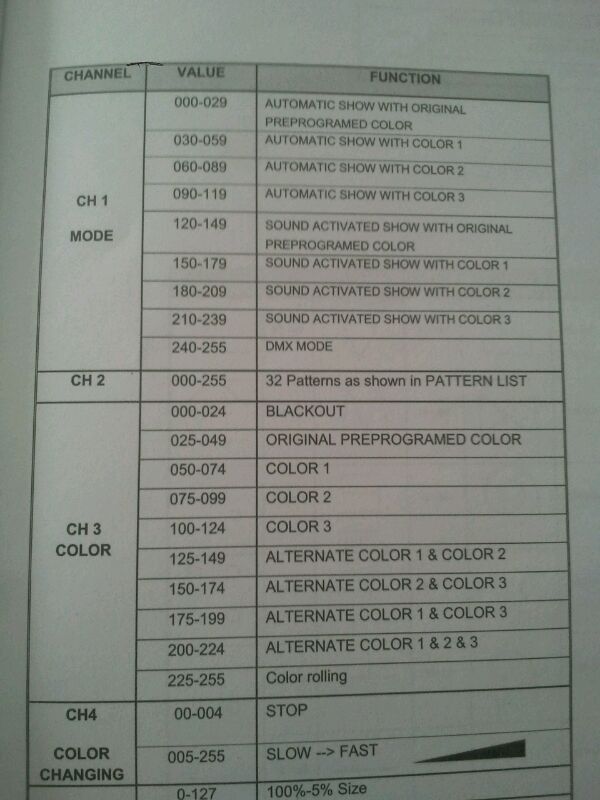

Hallo liebe Forengemeinde,
ich bin absoluter Neuling, was DMX-Steuerungen angeht und versuche mich gerade mit dem PC-Dimmer auseinander zu setzen. Ich habe schon versucht eine DDF für den lightmaxx Club One Laser zu erstellen und bin damit schon grandios gescheitert :wall: . Hab ihn dann mit einer anderen DDF wenigstens ans laufen gebracht, wenn auch nicht so, wie er soll, aber da wurschtel ich mich schon durch. Jetzt brauche ich, was viel wichtiger ist, eine DDF für den Lightmaxx Club 200 RGY. Da finde ich auch kein anderes Gerät was annähern darauf passen könnte. Kann mir vielleicht jemand weiter helfen?
Vielen Dank schonmal im vorraus. Und Grüße aus Köln
