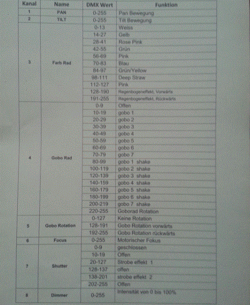

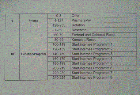

ich suche die passenden DDF's für die oben genannten Geräte. :gruebel:
Habe bisher nur mit Lichtpulten gearbeitet und noch keine Erfahrung mit Software.
PC Dimmer gefiel mir von den Freewares am besten.
Bitte dringend um Hilfe. :(
Lightmaxx Exeo Scan LED
