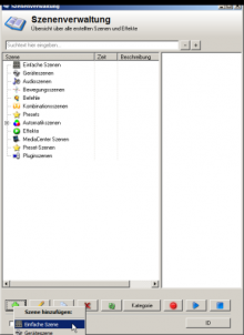

Wenn keine Gerätedatei vorhanden ist, müssen zunächst "Einfache-Szenen" erstellt werden, in welchen die Entsprechenden Kanalwerte für das Faderpanel abgespeichert sind. Man stelle sich jetzt mal einen Scanner vor, der auf dem DMX Kanal 1 läuft mit folgender Kanalbelegung: PAN: Kanal 1, TILT: Kanal 2, COLOR: Kanal 3, GOBO: Kanal 4. Wir erstellen nun zunächst zwei "Einfache Szenen" für zwei Gobo-Einstellungen, welche im Effekt-Sequenzer als Effektschritte dienen werden:
Dazu öffen wir zunächst die Szenenverwaltung
im Fenster für die Szenenverwaltung klicken wird dann auf das grüne Plus unten links und wählen im Aufklappmenü "Einfache Szene"
Dort haken wir den entsprechenden Kanal an und geben den Wert für das gewünschte Gobo in der Spalte Wert (Byte) ein, ein Blick in's Handbuch des Scanners verrät, Gobo 1 entspricht dem Kanalwert 152. Anschließend geben wir der Szene noch den Namen Gobo 1 und wählen eine Einfade-Zeit von 0 Sekunden.
