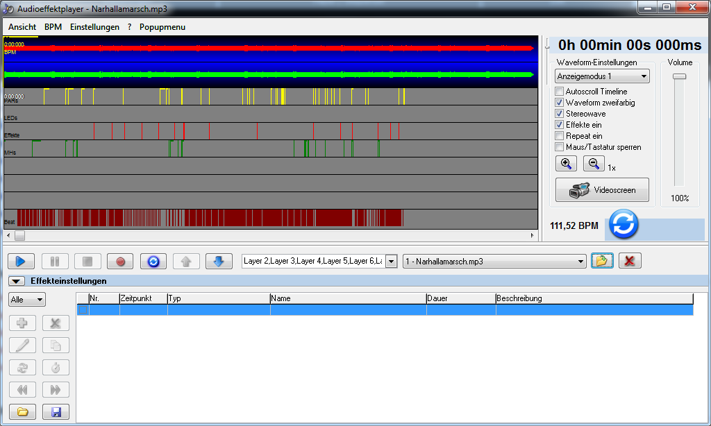

Der Audioeffektplayer ist eines der am aufwändigsten programmierten Tools des PC_DIMMERs. Hier kann man auf insgesamt 8 Spuren (Layer) Effekte millisekundengenau auf eine Audiodatei abspeichern und entsprechend abrufen lassen. Ähnlich wie in einem Videoschnittprogramm kann man die einzelnen Effekte mit der Maus setzen und verschieben.
Grundlegendes Vorgehen: 1. Öffnen einer Audiodatei (am Besten Standard Stereo-Wave mit 44,1kHz und 16 Bit) 2. Doppelklick auf einen der 8 Layer im Hauptfenster 3. mit der rechten(!) Maustaste auf eine bestimmte Position im Hauptfenster klicken 4. unten links auf das grüne Plus klicken und eine Szene oder Direktszene an die bestimmte Stelle einfügen 5. mit der nächsten Stelle wieder bei Schritt 3 beginnen, usw.

- die Darstellung im Audioeffektplayer kann oben rechts zwischen drei verschiedenen Modi umgeschaltet werden
- ist die Aussteuerungsanzeige zu gering oder zu hoch, kann mit dem zugegebenermaßen kaum sichtbaren Slider an der oberen rechten Ecke der Wavedarstellung die Aussteuerung korrigiert werden

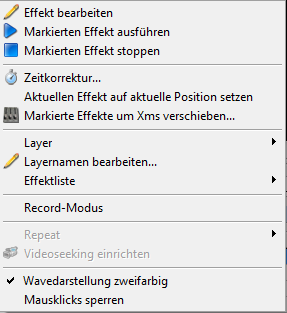

- mit "Repeat" kann man eine Sprungmarke und eine Zielmarke aktivieren, welche man über das Kontextmenü (siehe Bild) in der Liste einstellen kann. Somit kann man eine Wiederholung einrichten

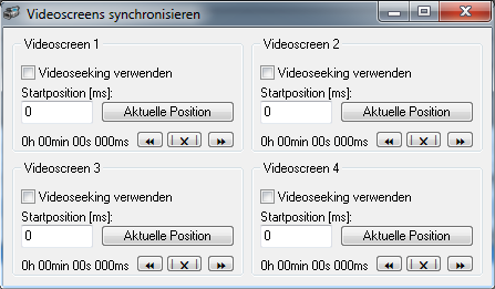

- nun klickt man mit der rechten Maustaste unten auf die Effektliste und wählt die Option "Videoseeking einrichten" aus dem Kontextmenü aus. Es öffnet sich folgender Dialog:
- im Videoseeking-Dialog kann man nun auswählen, für welche der maximal vier verfügbaren Videoscreens die Synchronisation angewendet werden soll und aktiviert "[ ] Videoseeking verwenden" für den entsprechenden Screen
- da sowohl die Videodatei, als auch die Audiodatei annähernd an der gewünschten Stelle stehen, klickt man nun auf den Button "| X |", damit die entsprechenden Zeitverschiebungen automatisch ausgeglichen werden
- mit den Pfeiltasten links und rechts kann man dann eine Verschiebung im Millisekundenbereich erreichen, oder man ändert die Zahl in der Eingabebox, welche die aktuelle Verschiebung in Millisekunden direkt angibt
