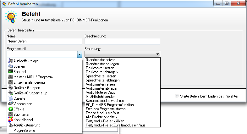

Das Befehlssystem ist ein sehr mächtiges Tool, weil es Zugriff auf alle wichtigen PC_DIMMER-Funktionen bietet. Betrachtet man sich die Liste der "Programmteile" (siehe Bild), kann man erahnen, dass man hiermit alle Unterfunktionen der Tools miteinander verbinden kann. Ein Beispiel:

Die Möglichkeiten sind nahezu unbegrenzt. Unter dem Punkt "Master / MIDI / Programm" (siehe Bild) verstecken sich auch zahlreiche andere Funktionen, die man vielleicht erst einmal dort nicht vermutet. So kann man unter anderem:
- Audio stummschalten
- MIDI-Nachrichten versenden
- Externe Programme starten
