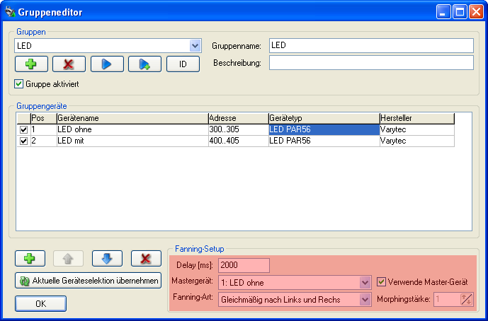

Es sollten bereits Geräte in der Gerätesteuerung eingetragen sein. Dann muss eine Gruppe erstellt werden. Sie beinhaltet die Geräte, die beim Fanning benutzt werden sollen.
Gruppe konfigurieren
Es geht gleich los, in dem wir das Fanning einstellen. Es können beliebig viele Geräte in der Gruppe sein. Als Master-Gerät muss ein beliebiges Gerät (am besten eines, dass aussen ist) ausgewählt werden.

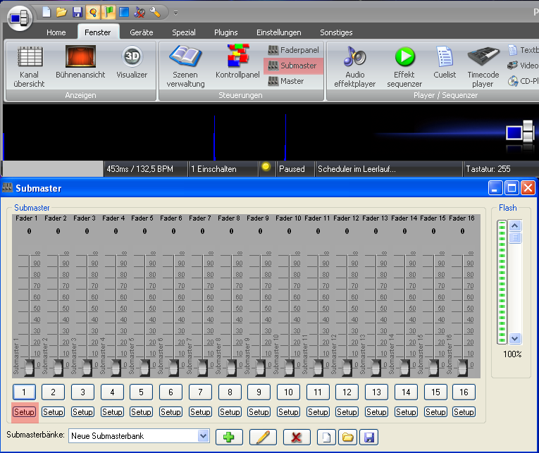

Ausprobieren können wir es am einfachsten auf dem Submaster. Dazu konfigurieren wir einen Fader, sodass er Kanäle der Gruppe steuert. Wir öffnen den Submaster und klicken auf Setup beim ersten Fader.

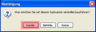

Wir wählen, dass wir Kanäle steuern wollen.

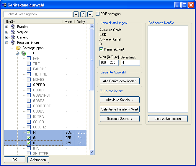

Wir wählen die Kanäle aus, die gesteuert werden sollen (Bei Dimmer-Geräten den Dimmer-Kanal).
Nun bewegen wir den Fader nach oben, und warten dann was passiert. Es sollten nun alle Geräte mit zwei Sekunden Verzögerung nacheinander angehen.

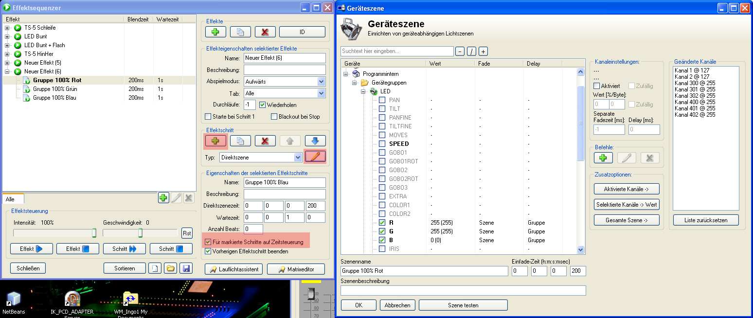

Um nun das ganze automatisch als Lauflicht zu verwenden, erstellen wir einen neuen Effekt, Effektschritte und wählen dort wie im Submaster die Kanäle der Gruppe aus und setzen sie auf 100%. Am besten stellen wir in mehreren Effektschritten unterschiedliche Szenen ein. Wartezeiten nicht vergessen und das Häkchen bei "Für markierte Schritte auf Zeitsteuerung" setzen. Nach dem Starten des Effektes haben wir ein Lauflicht, dass mit anpassen der Wartezeiten optimiert werden kann. Dabei kann auch in der Gruppe in den Fanning-Einstellungen das Delay verändert werden (in diesem Beispiel sowieso sehr lang).
