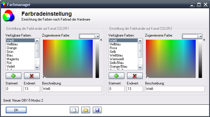

Verwendet man einen Scanner oder Moving-Head mit Farbrad, sind nicht bei allen Geräten die Farben installiert, die man im DDF angegeben hat. Mit dem Farbmanager kann man nun ohne Änderungen am DDF die Farben des Farbrades überarbeiten. Das macht auch vor allem dann Sinn, wenn man z.B. zwei Eurolite TS255 hat, welche unterschiedlich bestückt sind.
Man startet also den Farbmanager aus dem Geräteeditor und editiert nun die Farbliste. Man kann Farben hinzufügen (grünes Plus), entfernen (rotes Kreuz), oder die angegebenen Farben verändern (in der Liste auswählen und mit dem Farbfeld oder der Farbbox auswählen). Zudem können Start- und Endwert der einzelnen Farben korrigiert, bzw. eingegeben werden.
Der Rest sollte selbsterklärend sein.
