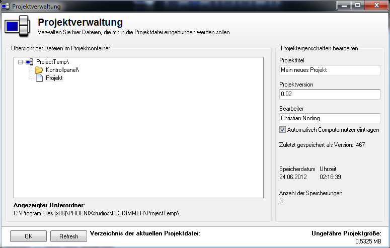

Die eigentliche Projektdatei (siehe im Bild die selektierte und endungslose Datei "Projekt") enthält alle Informationen zu Szenen, Submaster, Effekte, Dateiverweise, etc. Möchte man aber auch andere Dinge, wie z.B. Excelblätter, Worddateien, Bilder oder sogar Audiodateien mit in die Projektdatei packen, damit man diese nicht vergisst zu kopieren, kann man die Projektverwaltung hierzu verwenden.
Entweder per Drag&Drop, oder per Kontextmenü kann man hier Dateien dem temporären Projektverzeichnis "ProjectTemp" hinzufügen. Beim Speichern des Projektes über STRG+S oder über das Hauptmenü des PC_DIMMERs wird dann schließlich der gesamte Ordnerinhalt in die dann erstellte Projektdatei mit der Endung *.pcdproj komprimiert. Hierzu wird ein entsprechender ZIP-Algorithmus verwendet, um die Dateigröße zu reduzieren.
Per Doppelklick auf eine Datei in der Liste innerhalb der Projektverwaltung kann diese Datei geöffnet, oder über das Kontextmenü umbenannt oder auch wieder gelöscht werden. Verwendet man beispielsweise eine Audiodatei aus dem ProjectTemp-Verzeichnis z.B. in einer Audioszene, wird diese auch dort wieder gesucht, auch wenn man an einem völlig anderen Computer mit einer anderen Orderstruktur ist. Der Ort des Verzeichnisses "ProjectTemp" befindet sich im Installationsverzeichnis des PC_DIMMERs und wird am unteren Rand der Projektverwaltung angezeigt.
Eine ungefähre Größe der Projektdatei kann man am unteren rechten Rand der Verwaltung einsehen.
