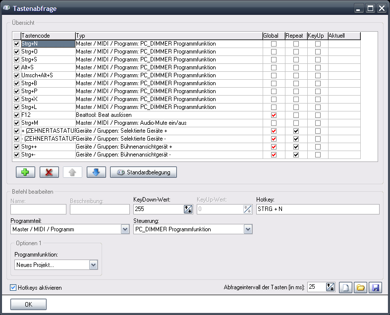

Man kann beliebige Tastenkombinationen im PC_DIMMER mit einer Funktion belegen. Hierzu öffnet man über das "Hauptfenster -> Einstellungen" die Tastatursteuerung und fügt mit dem grünen Plus einen neuen Eintrag in die Liste ein. Nachdem man den gewünschten Eintrag selektiert hat, klickt man in das Feld "Hotkey" unten rechts und drück die gewünschte Tastenkombination, welche entsprechend automatisch eingetragen wird.
Nun stellt man entsprechend analog zum Befehlssystem die gewünschte Programmfunktion und die Steuerung ein und gibt wahlweise einen Wert für KeyDown und KeyUp an.
Für jeden Eintrag kann man dann schließlich oben in der Liste noch mit drei Haken die Funktion präzisieren:
- Global: auch wenn der Fokus nicht auf dem Hauptprogramm liegt, wird die Kombination ausgeführt (andernfalls nur wenn das Hauptfenster im fokus steht)
- Repeat: hält man die Taste gedrückt wird bei aktiviertem Repeat der Wert ununterbrochen gesendet (nützlich für z.B. "Geräte/Gruppen" -> "Gerätekanal +" oder "Gerätekanal -")
- KeyUp: setzt den Wert des Befehls beim loslassen der Taste auf den unten angegebenen KeyUp-Wert
