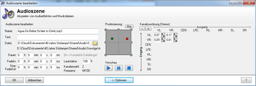

3. kann PCD auch 7.1 abspielen, indem ich auf dem MediaCenter Server den Windows MediaPlayer antriggere? Oder wie spielt PCD generell Audio ab?

Ja, der PC_DIMMER kann 7.1 Dateien tatsächlich abspielen (siehe Bild2). Hierzu gibt es bei den Audioszenen einen entsprechenden Editor, mit dem man die 8 Audiospuren einer 7.1 Datei den einzelnen Lautsprechern zuordnen kann. Somit kann man auch coole Effekte mit Stereo- oder Mono-Dateien auf einer 7.1 Anlage erzeugen. Habe ich extra fürs Theater entwickelt3. kann PCD auch 7.1 abspielen, indem ich auf dem MediaCenter Server den Windows MediaPlayer antriggere? Oder wie spielt PCD generell Audio ab?
