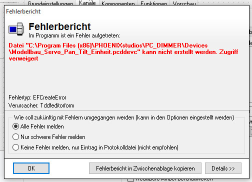

Ich habe Pan/Tilt einheiten als ddf erstellt und habe den Startwert bei "0" gelassen !
Ich möchte diesen Wert im ddf auf "127" ändern, damit die Pan/Tilt Einheiten auf den Mittelpunkt gerichtet sind !
Ich bekomme eine Fehlermeldung wenn ich diese im ddfeditor ändern möchte !
Auch wenn ich ein Projekt lade, das diese Einheiten garnicht verwendet !
Wie kann ich ddf´s nachträglich anpassen/korigieren ?

Hey Ralf,
die Fehlermeldung sagt eigentlich alles: Du hast das Programm nicht mit den Rechten gestartet, um die DDF-Datei zu schreiben. Da die DDFs bei PC_DIMMER im Programm-Ordner liegen, unter C:\Program Files (x86)\, kannst du sie dort nur mit Administrator-Rechten wieder speichern, da Windows die Ordner-Berechtigungen standardmäßig so setzt. Du kannst also entweder die DDF-Datei irgendwo anders speichern (Desktop zum Beispiel), und dann per Hand kopieren (Windows fragt dann nach Administrator-Rechten), oder PC_DIMMER mit Administratorrechten starten, um das DDF direkt wieder zu speichern.
