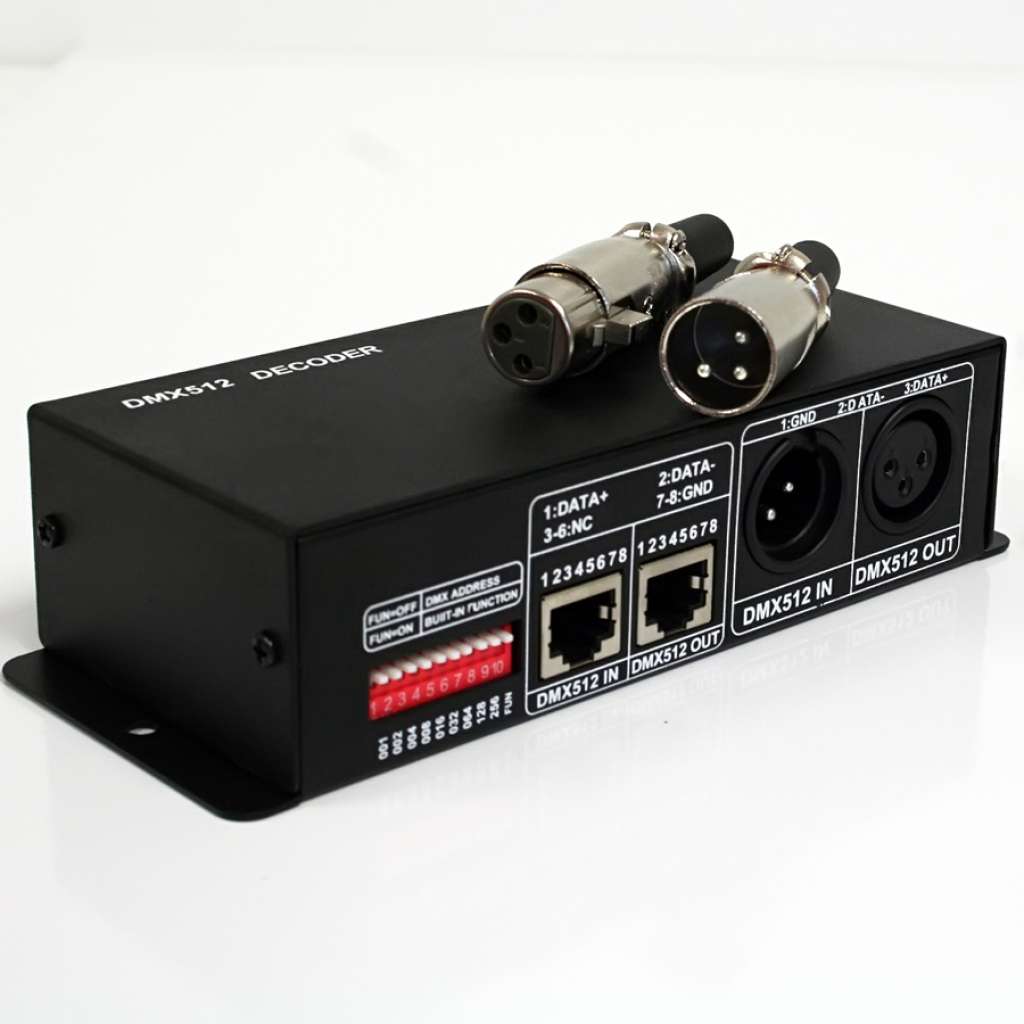

Habe mir folgenden DMX Controller zugelegt.
Dass dieses Gerät billiger Chinaschrott ist weis ich!!!!! (15€ bei 8A Ausgangsstrom pro Kanal)
Habe jetzt festgestellt, dass dieser Controller nur 3 Kanäle belegt.
Kanal 1: Rot
Kanal 2: Grün
Kanal 3: Blau
Leider gibt es keinen Master-Dimmerkanal.
Nun habe ich das Problem, dass der Decoder schon auf den Farbpreset reagiert, da er ja keinen Dimmerkanal besitzt.
Ist es Möglich das DDF so zu konfigurieren, dass man einen Virtuellen Dimmerkanal programmiert, der Alle 3 Farben mit beeinflusst?

I'm a french new user of PC_Dimmer and I try to use it with a rgb controler 30 channels : 10* leds rgb stripes. I bought this controler in Aliexpress.com.
I read this post with attention and my question is : is it necessary to create a virtual dimmer for each of the 10 stripes ? Or only one is ok for all the 10 stripes ?
Thank you for your answer
Philippe

There is only one a DIP on this controler ; how adressing differents channels like you wrote ?
Excuse my ignorance
Philippe
Re: DMX RGB LED Stripe
Adeess of the controller at 1
That means you will use Channel 1 to 30.
So you insert the first 3 Channel Lamp in PCDimmer at Channel 1. The second at Channel 4. The Third at Channel 7 and so on up to 28
