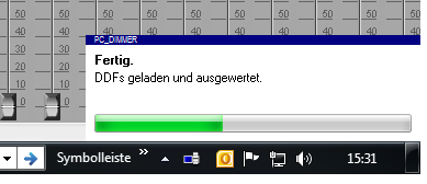

ich habe ständig die Fehlermeldung am Bildschirm unten rechts "Datei wird gesucht".
Vielleicht kannst Du mir Hilfestellung geben. Ich will dich doch nicht ständig bemühen.
Gibt es einen Trick wo ich das selbst überprüfen und gegebenenfalls den Pfad gleich finde, wo das
Problem liegt?
Ich möchte es selber lernen.
Viele Grüße
Klaus

Hallo Klaus,KlausLein hat geschrieben:ich habe ständig die Fehlermeldung am Bildschirm unten rechts "Datei wird gesucht".
ich denke ich kann dir die Sache schon beantworten. Dieses Fenster ist keine Fehlermeldung. Das heißt lediglich, dass der PC_DIMMER zum Beispiel beim Programmstart DDFs oder in deinem Projekt benutzte Dateien (zB. Audiodateien) lädt, bzw. deren Ort sucht falls sie sich nicht am ursprünglichen Ort befinden. Siehe Re: PC_DIMMER2012 veröffentlicht.
Da besteht eigentlich kein Grund zur Sorge.

ich hab mir Deine Projektdatei noch einmal angesehen - da kommt zwar das Fenster (siehe Bild - das Fenster meinst du doch, oder?), aber es verschwindet nach weniger als 5s dauerhaft. Egal ob ich wild im Kontrollpanel oder im Effektsequenzer rumklicke - es bleibt weg.
Ich habe mal alle Effekte gleichzeitig gestartet und alle Bewegungsszenen und andere Szenen aus der Verwaltung gestartet - funktioniert alles reibungslos... keine Ahnung was da los ist.

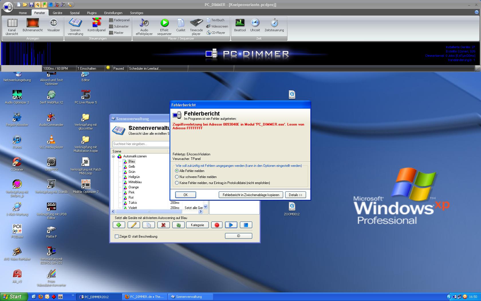

ich hatte kurzfristig noch ein paar Befehle rausgeschmissen, die beim Laden des Projektes bereits Scheinwerfereinstellungen voreingestellt haben.
Vielleicht lags ja daran, denn im Moment (Vorführeffekt) funktionierts auch bei mir.
Oder es liegt daran dass mein Bühnenrechner Windows 7 hat und mein Bürorechner XP??
Schau doch bitte mal nach den Automatikszenen.
Da kriege ich ständig Fehlermeldunghen und weiß nicht woran es liegt. (Siehe Anhang)
Viele Grüße
Klaus
